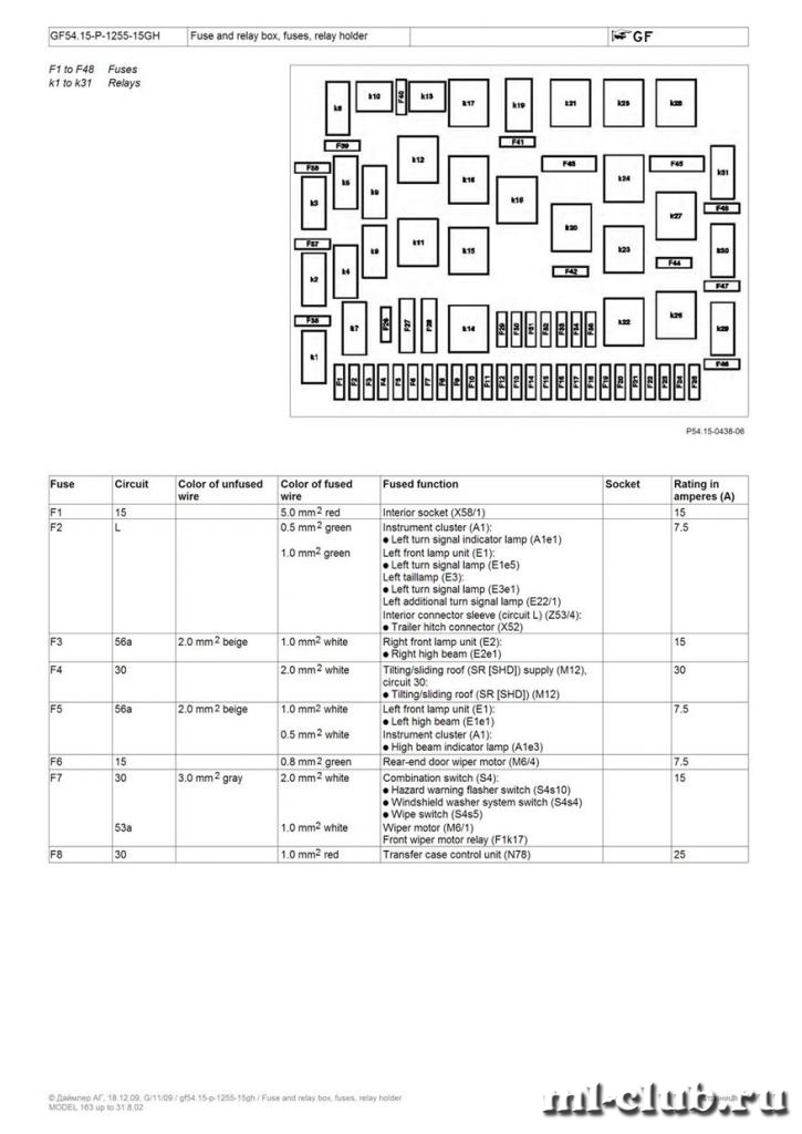

Добрый день. Как то раньше видел полную схему предохранителей и какой от чего выкладывал один пользователь. Может кто видел или помнит киньте ссылку. Вопрос в том что ТОХОМЕТР иногда показывает что хочет особенно в сырую погоду. думаю предохранители надо проверить.
Я только вот эту помню ))))

Преды ни при чем. Тахометром управляет приборка, проверяйте разъем приборки, плату приборки.
