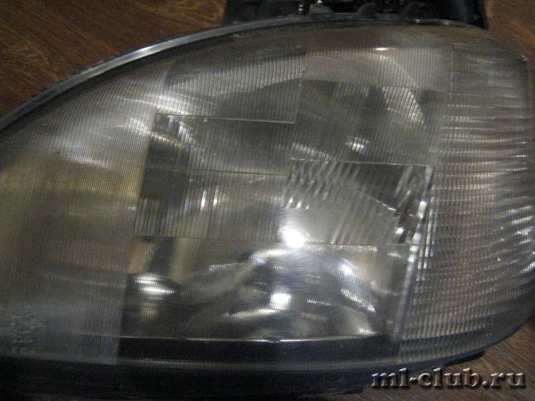

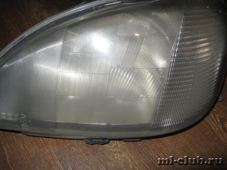

Прежде чем начать хочу сразу сказать что делал все это в целях эксперимента.Так что прошу не пинать...Много читал что старые фары на мусор и ставить линзы нечего заморачиваться с полировкой...Чесно и сам такого мнения но по ряду причин не могу провести данную операцию сейчас.Может со временем если все получится то сделаю то же что и большинство...а так покамись выложу свой отчет может кому пригодится!

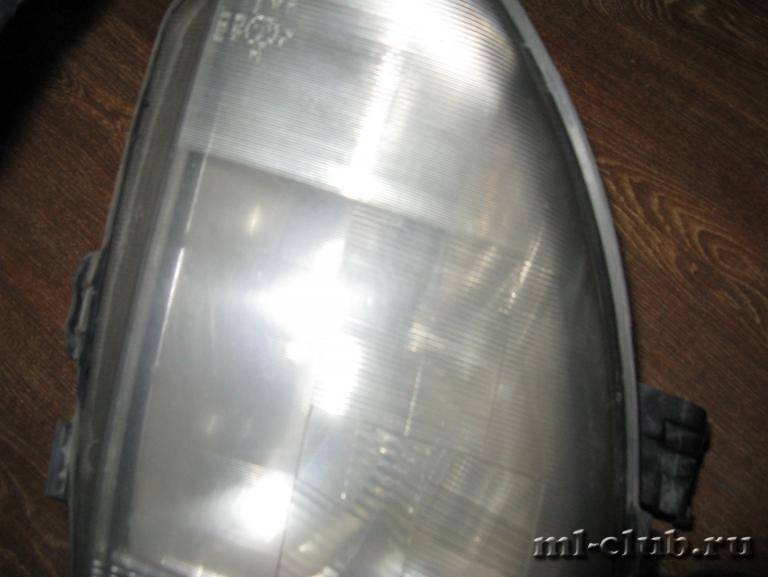

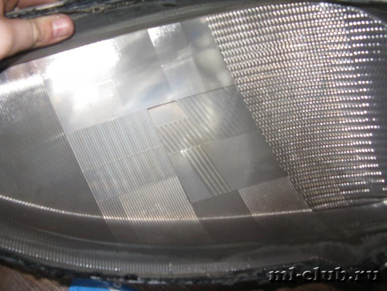

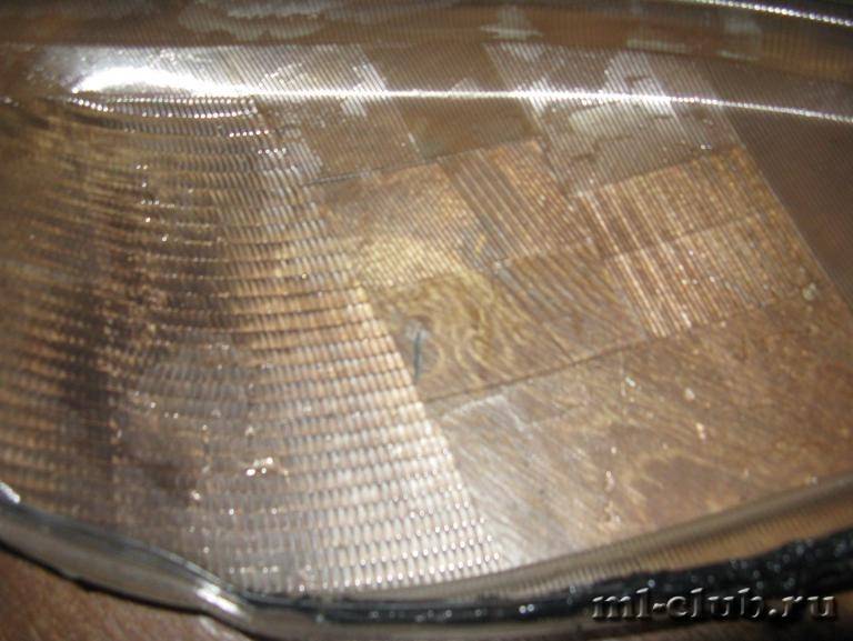

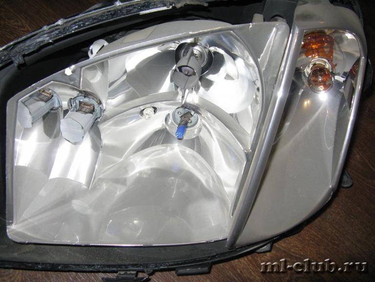

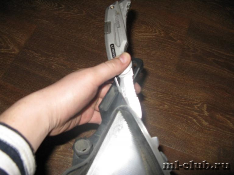

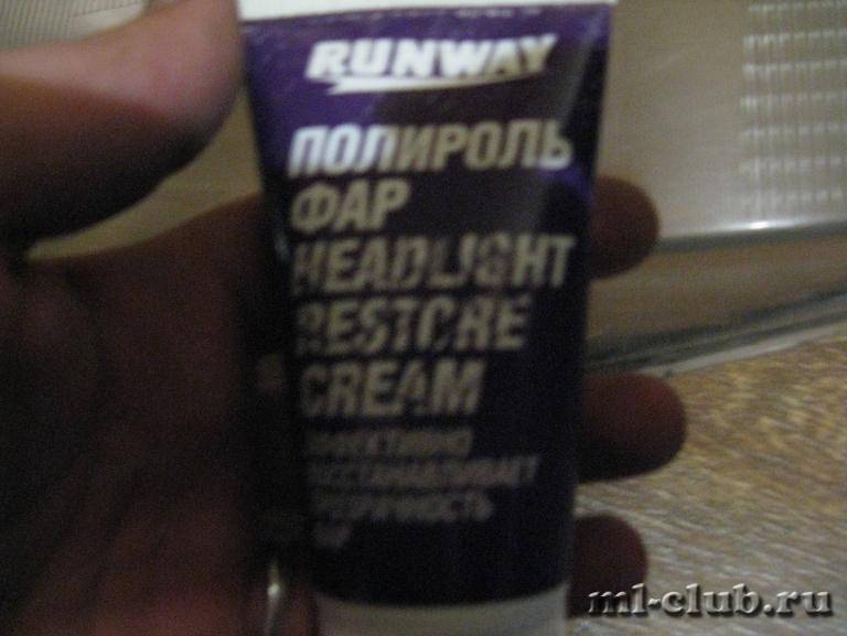

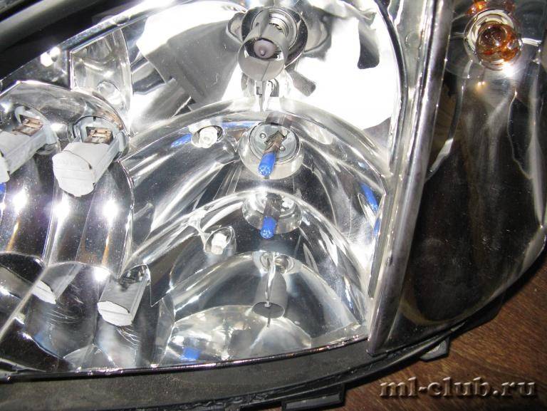

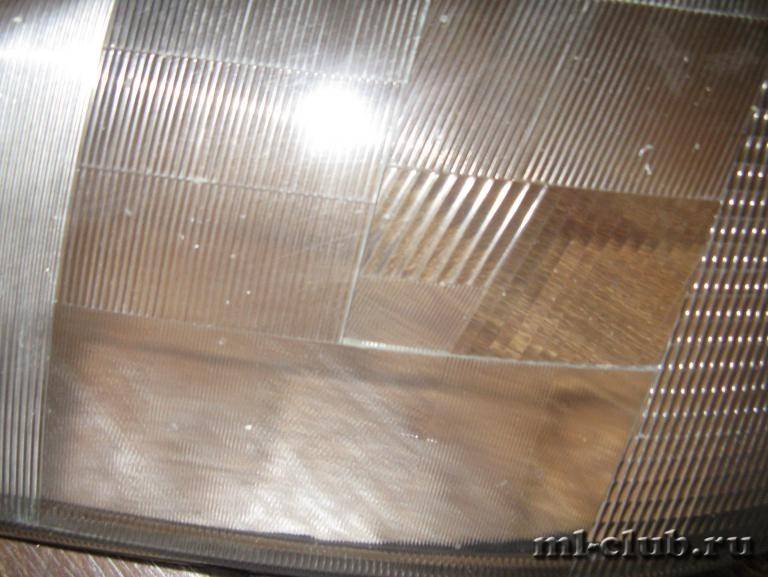

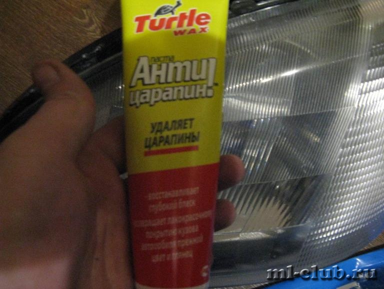

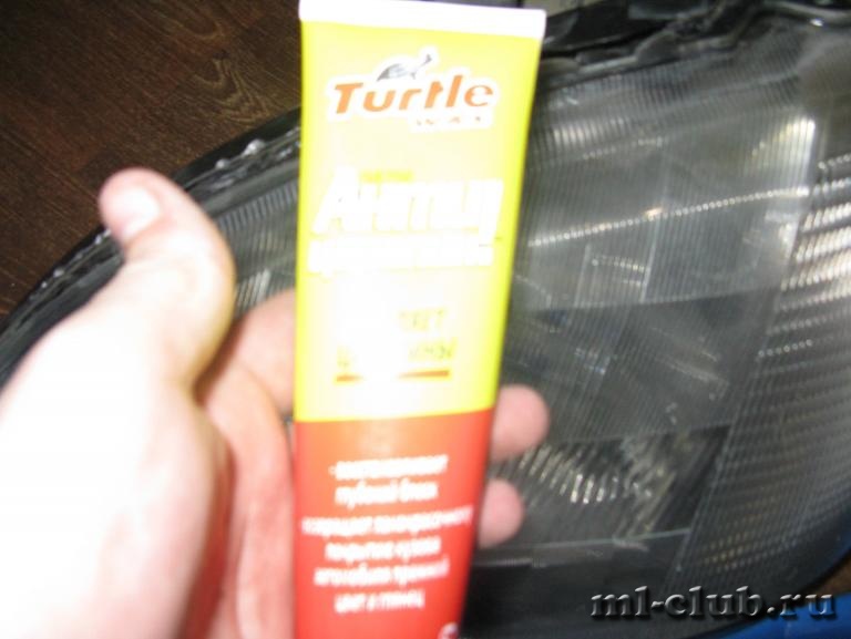

    В принципе как разобрать и снять фару все знают и проблем с этим ни у кого не возникнет.И так прислал мне свои фары Хруст...За что ему отдельное спасибо...Фары я начал разбирать с помощью лома и какойта матери...шучу ножичком молярным так как герметик на котором фара держалась уже старый и впринципе труда не составило ее разпоковать...хотя конечно с феном и коробкой намного удобней...так вот после вскрытия обнаружилось что весь зеркальный элимент в пыли...соответственно сухой тряпочкой протер ее от пыли...ни чем не мочил так как поверхность очень воспреимчева к жидкостям и сразу портится...фара была замутненной я имею ввиду сам пластиковый колпак...Его соответственно под кран и губкой.После этогонасухо протер пеленкой чесно стыренной у дочки пока спала и ни че с мамой не заметили...за что в последствии на меня обиделись(((протер все на сухо и преступил. Сначала взял полироль для фар и натер ею. там все как по инструкции нанем на ткань и круговыми движениями с поступательным давлением... натер и из нутри и с наружи. пока сам еще не определился надо ли было внутри натерать. так вот после этого взял антицарапин фирмы  Turtle.Только ни кто ни чего не подумайтеэто  не реклама просто чтобыло то и взял...так вот нанес я и антицарапин тоже по томуже принципу...очень очень устал это вседелать вручную...на днях попробую сделать все это шуруповертом и войлочной насадкой так вот результат меня впринципе порадовал.После всехэтих манепуляций обязательно под кран все смыл вытер насухо и вуаля фара стала прозрачней...Я конечно понимаю что с новой она не сравнится...но повторяю делал это все в качестве эксперемента взял полироль за 140 рублей и антицарапинтоже гдето в этом районе..считаю что засвои деньги очень даже не плохой результат.на фото конечно неахти видно но изминения заметны.Да и кстати подскажите как можно фото скинуть а то мне пишет что размер файла превышает допустимый...а то как то глупо все расписывать без фотографий...Прошу сильно не пинать просто хотел быть хоть чемто полезным. Для меня например такой вариант норм так как во первых всвязи с некоторыми объстоятельствами пока не вижу смысла вкладыватьсяв машину.во вторых цена на 1 линзу у нас сейчас в магазине 25тысяч. что тоже неразумно.ну а в третьих уже говорил дурная голова рукам покоя не дает люблю всякой хренью страдать...надеюсь комуто прегодится...

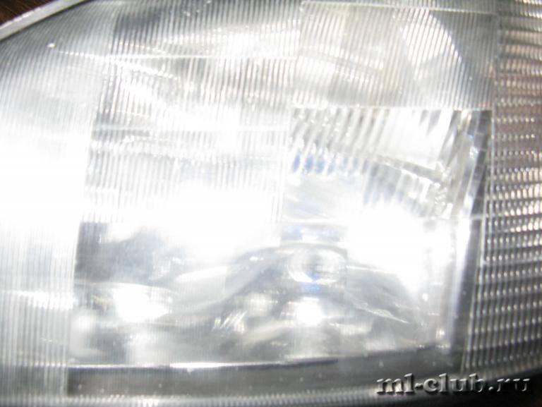

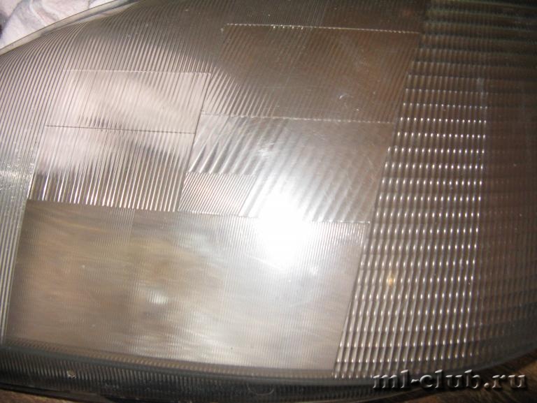

post-17971-0-74405800-1421864089_thumb.jpost-17971-0-70137500-1421864099_thumb.jpost-17971-0-64072800-1421864121_thumb.jpost-17971-0-05243900-1421864154_thumb.jpost-17971-0-89228900-1421864172_thumb.jpost-17971-0-14208000-1421864180_thumb.jpost-17971-0-04108000-1421864191_thumb.jpost-17971-0-96175200-1421864211_thumb.jВроде получилось...по фото конечно не то но реально результат есть...

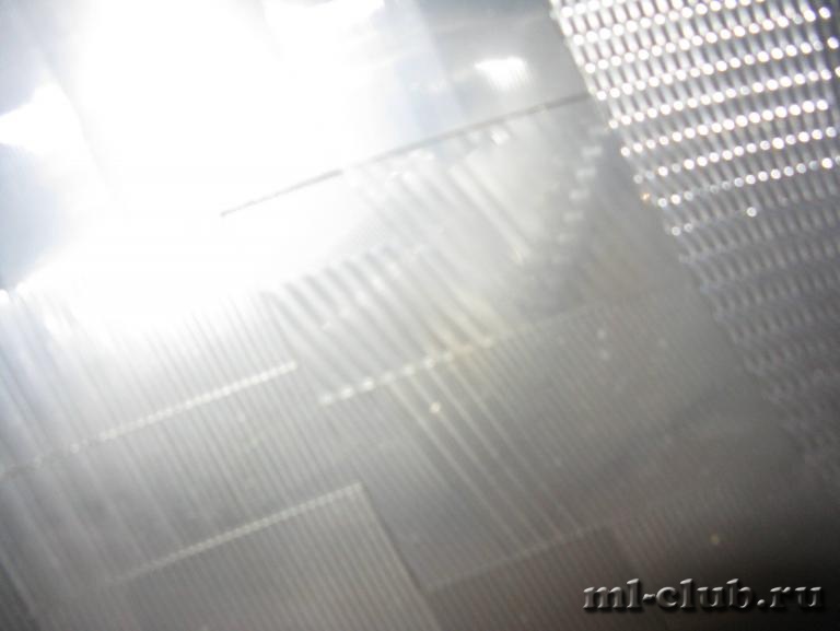

post-17971-0-89404300-1421864307_thumb.jpost-17971-0-20211400-1421864311_thumb.jpost-17971-0-77325400-1421864317_thumb.jpost-17971-0-37846500-1421864321_thumb.jpost-17971-0-66981500-1421864326_thumb.jpost-17971-0-07422500-1421864333_thumb.jpost-17971-0-01224900-1421864335_thumb.jpost-17971-0-82905700-1421864338_thumb.jПрошу прощения что так получилось это первый отчет поэтому в последующих обещаю стараться...
С виду точно есть ифект. Молодец. Дай бог, что бы и со светом был эфект.
Я свои которые стоят сейчас на машине просто снаружи натер так реально эффект заметен а эти щас стали еще прозрачней...вот только хочу всетаки прибегнуть к помощи техники так как терпения хватило только на одну фару...как продолжу эксперемент отпишусь сразу...
