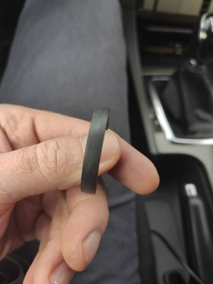

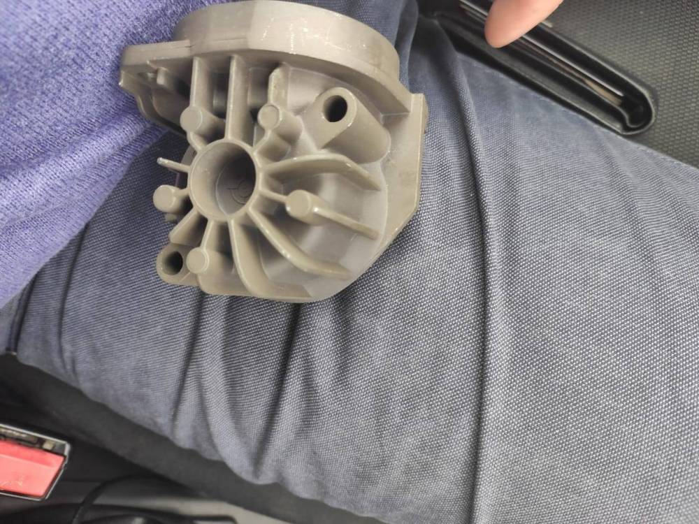

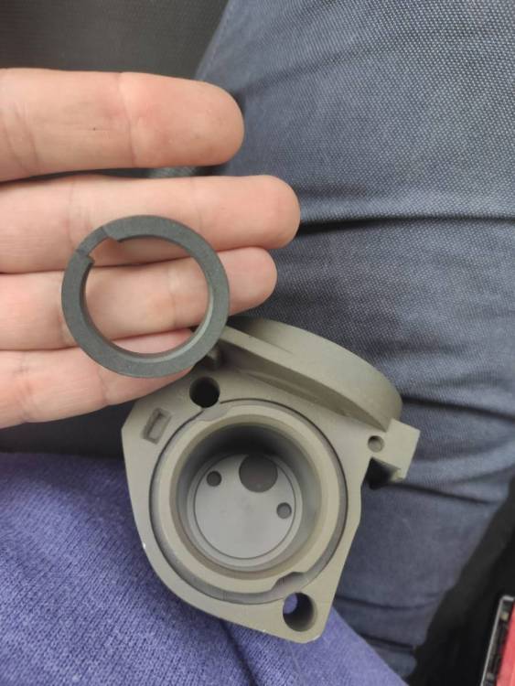

Конечно сами. Поршень не надо вынимать, меняется только колечко и цилиндрIMG-20200306-WA0006.thumb.jpg.d9e3aa0d7ca5a137ff0fc61bf603a19c.jpgIMG-20200306-WA0006.thumb.jpg.d9e3aa0d7ca5a137ff0fc61bf603a19c.jpg
Что-то много дублей фото. С телефона.

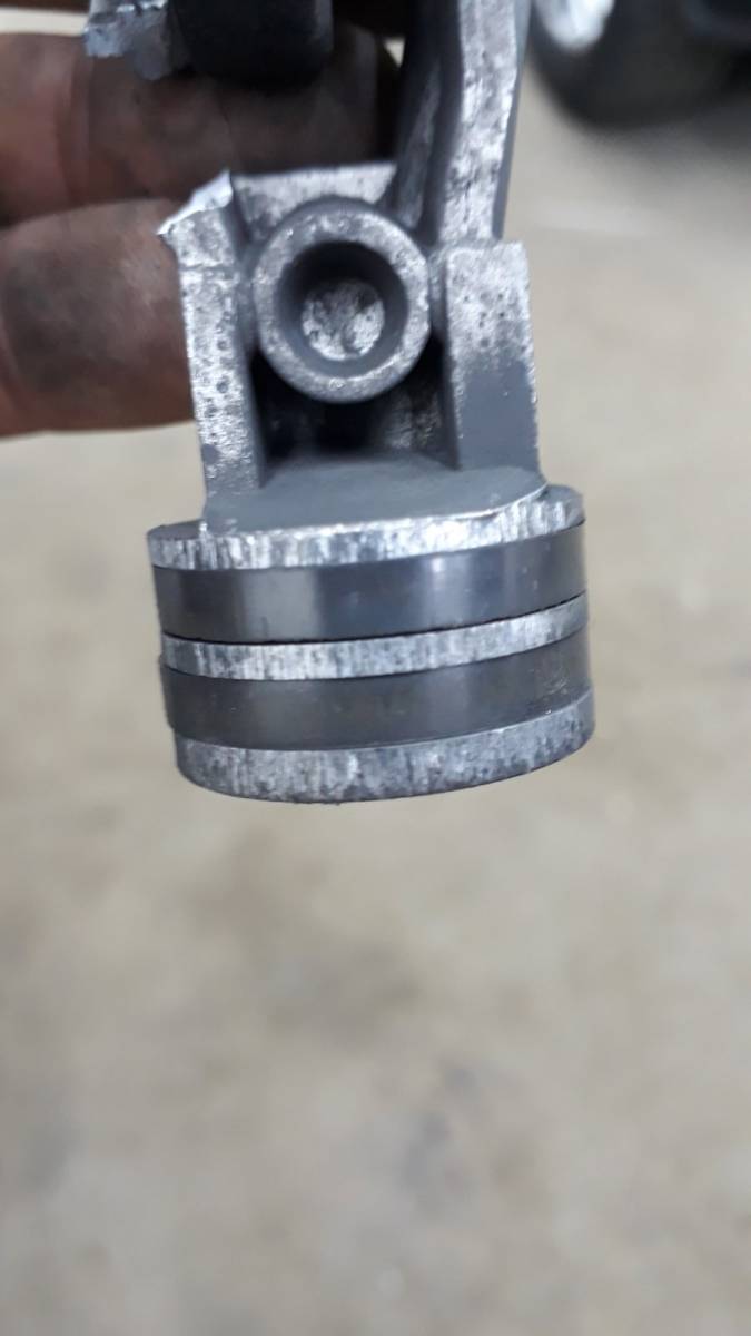

На 164 придётся поршень доставать , компрессор другой...

  В 06.05.2020 в 06:32, alex00 сказал:
когда палец выпресовываешь шатун лопается
Менял головку с поршнем и кольцами. Родной лопнул из-за того, что я сначала пробовал выбить через монтажное окно.
на самом деле надо купить выжимку трёхлапую самую маленькую. Отвинтить гайку с шестигранником, выставить поршень в монтажное положение. Отвинтив сначала крышку головки. И медленно выдавить. Возможно если был перегрет когда-то, то лопнет. Я после вал наждачкой прошёл. После этого меняется за 15 мин. только аккуратно надо одевать обратно прокладки корпуса статора. Интересная у них конструкция. Мой после проработал 2 года. Сейчас опять стал включаться после 40. И надо бы щетки менять. На али блок щёток продаётся тоже. Качество вполне у них. Там покрытие поршневого цилиндра хитрое. Но вроде проработал нормально.

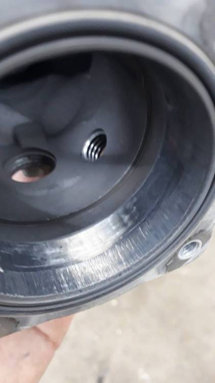

вот так выглядит компрессор с пробегом 200+
Изменено пользователем alex00
У нас нашёл Кулибина который завтуливает цилиндры керамическими гильзами с гарантией , говорит ходят дольше  в два раза
Изменено пользователем Nikolaihc
по виду молотил до задиров без остановки.
