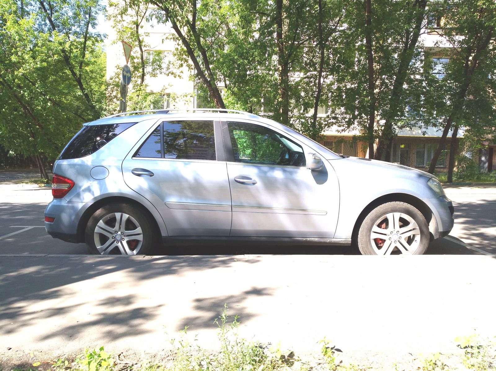

Вот те раз. 5 дней меня не было, подхожу к машине (так и стояла без реле) - присела на заднее правое. Хотя там баллон новый, меняли в конце зимы. Не знаю даже, связано ли это с такой работой компрессора или нет... сеня в сервис, попрошу чтоб досконально все проверили.
