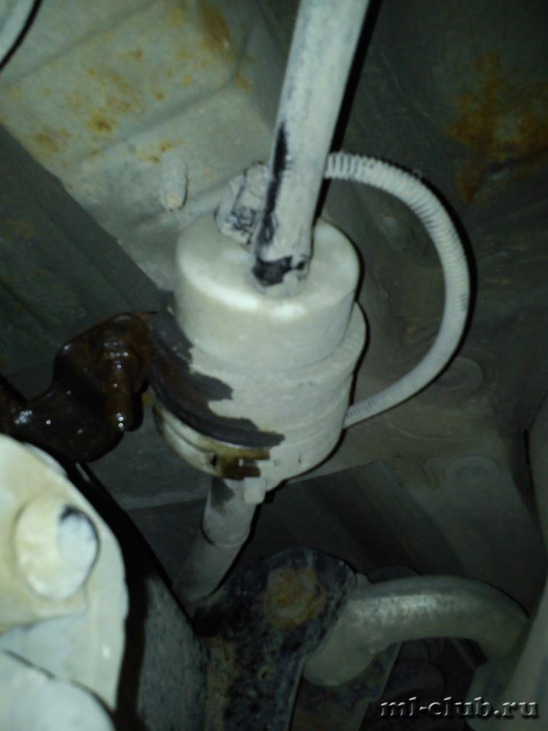

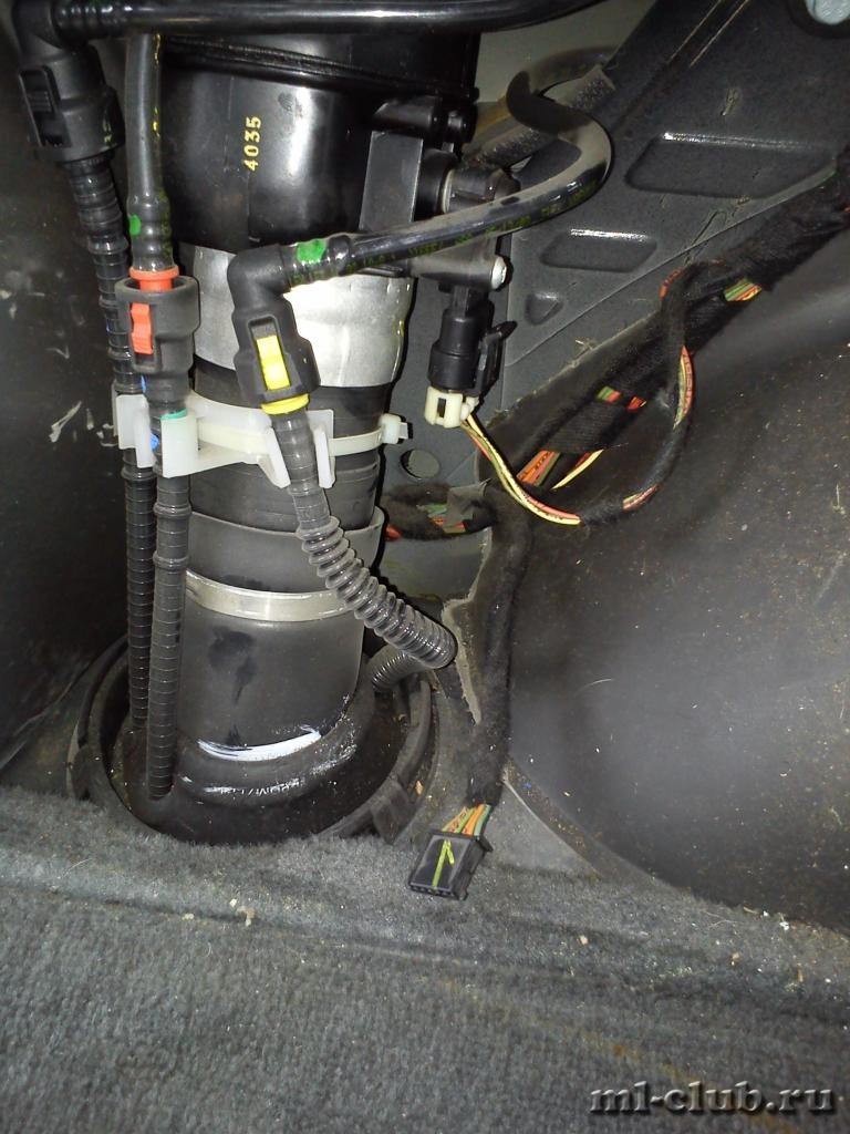

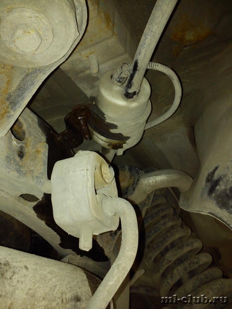

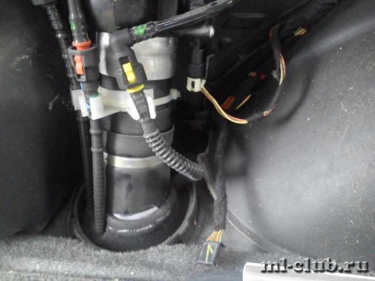

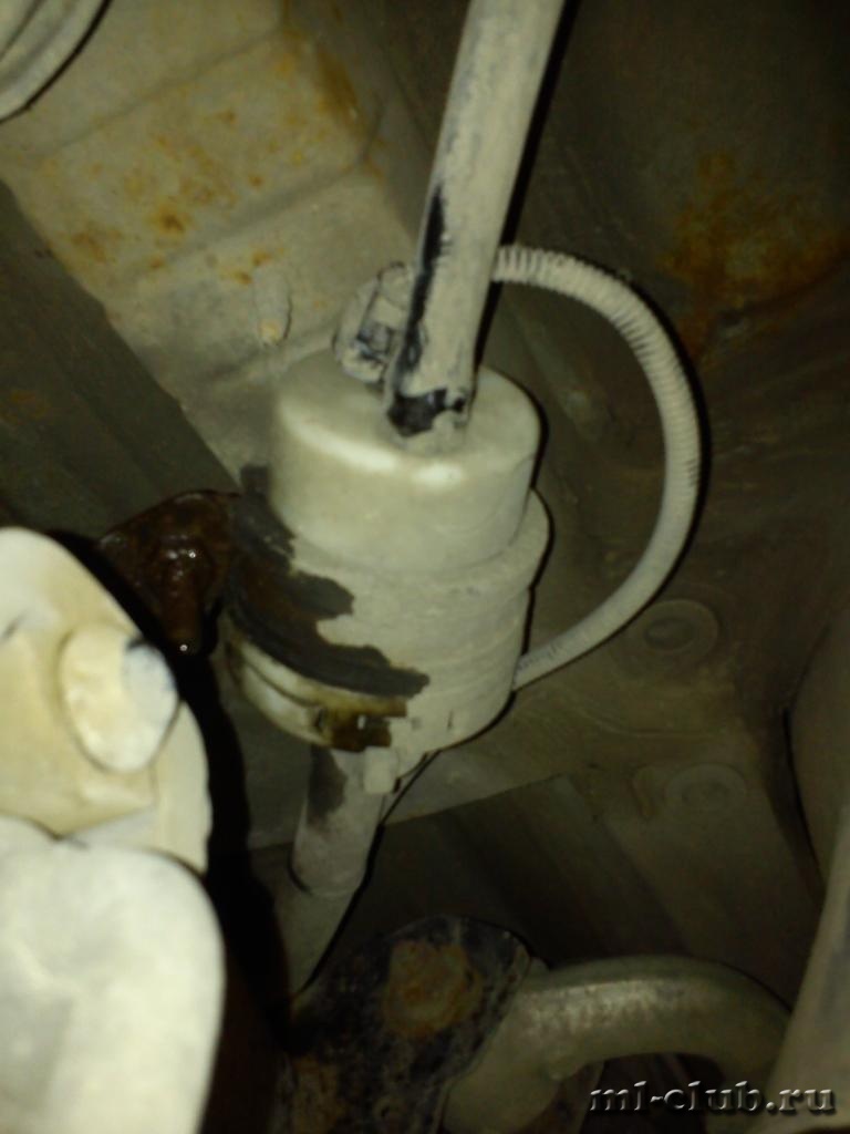

в общем запутался окончательно. давление избыточное так сильно уже не выходит, но бак трещит при закрытой крышке. трещать начинает сразу после того как заглушу мотор. по совету Яна проверил клапан который в моторном отсеке стоит рядом с эл. педалью газа, он еле слышно цокает, шум перекрывает цокот газовых форсунок. после этого полез искать адсорбер. под обшивкой слева у заливной горловины обнаружил как понял датчик давления post-11124-0-77404700-1421582447_thumb.j post-11124-0-58142700-1421582468_thumb.j потом полез под правую часть бампера и обнаружил как я понимаю сам клапан адсорбера? post-11124-0-73169100-1421582586_thumb.jpost-11124-0-58510900-1421582606_thumb.jpost-11124-0-14760400-1421582623_thumb.j то что темное это я залил вдшкой гайку хомута и одновременно крепления адсорбера.
