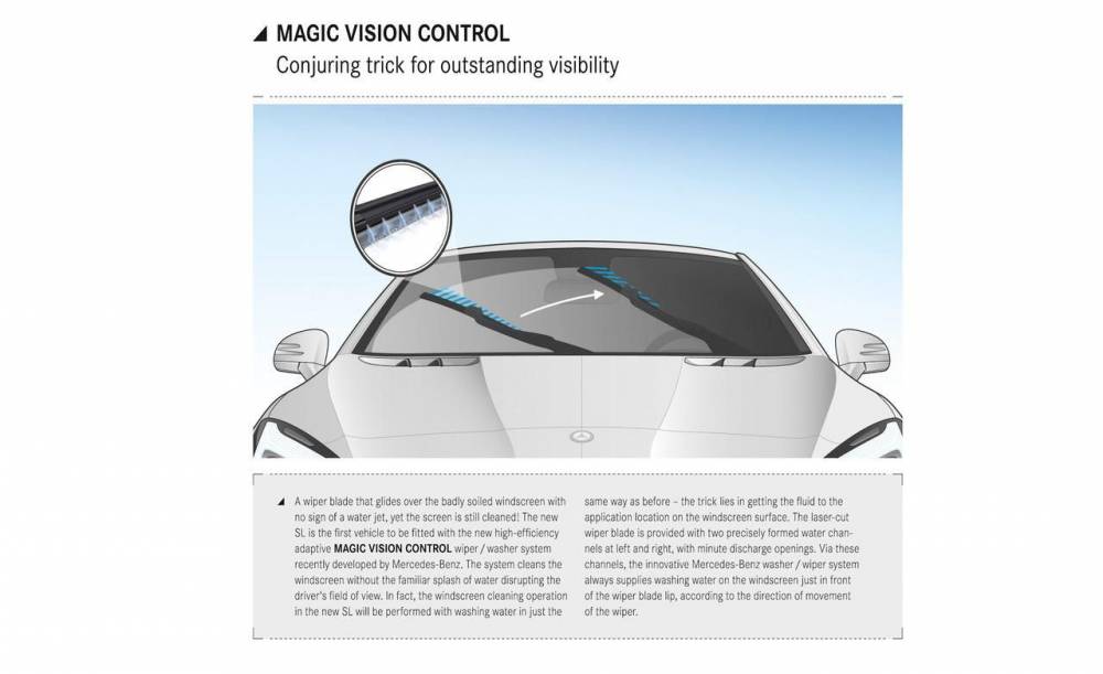

вот такую систему можно внедрить на 163 кузов)?
Mercedes-Benz» представил необычные стеклоочистители «Magic Vision Control» со встроенными омывателями и обогревом.
Основное преимущество оригинальных «дворников» заключается в расположенных но всей длине рабочих поверхностей форсунках, которые брызгают воду на стекло прямо во время взмахов щеток. Причем в зависимости от температуры воздуха, погодных условий и скорости движения стеклоочистители могут сами контролировать количество воды и напор, с которым она подается на стекло.
Кроме того, у стеклоочистителей есть три режима работы для летнего и зимнего времени, а также для езды с открытой крышей. Новая система будет оснащена обогревом бачка с жидкостью и форсунок, который будет автоматически включаться при температуре ниже минус пяти градусов по Цельсию.
  В 09.03.2018 в 19:24, Bulbas сказал:
В полном объёме сложно, а сами щётки наколхозить можно.
MAGIC-VISION-CONTROL_m-1024x333.thumb.jpg.bbf02c1f59e064c0db09a814c75ec70f.jpgна рекламном фото струя вниз, не есть гуд, первый взмах по суху будет, а в мануале наоборот
cs_magic_vision_control_001.thumb.jpg.428031a83bb359229f4c06ca183adfaf.jpg  странно это всё)))
