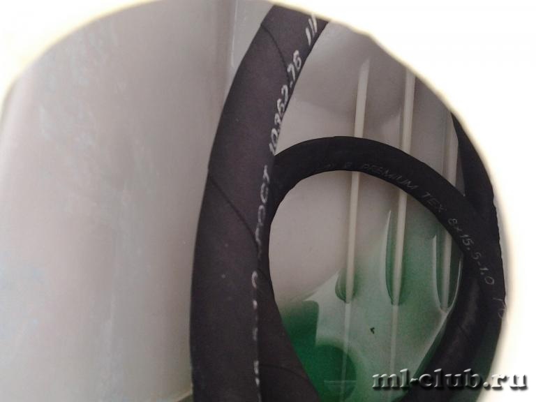

@БИБИЯН, Я щас для эксперимента впихнул 1,5м резинового шланга, масло-бензо-проче-стойкого, лег замечательно, при 0 и 3х часах езды температура в бачке на ощупь 30 градусов. Посмотрим, что будет в -10....
Реально... радикальное .... решение...ПЛЮСУЮ! Просто в открытый бачок..... это нужно же додуматься!...... И ведь будет наверняка отлично работать.... :D
@БИБИЯН, Все гениальное - просто)) Если при -10 жижа будет теплой, буду ваять постоянную схему, ну и фотки соотв.
Сейчас на улице -5... в бачке+60!...... только что проверено.... ;)
Вот такое нам надо! :D
@БИБИЯН, мне кажется многовато.... При такой температуре не будет из незамерзайки "выпариваться" спирт (или прочая незамерзающая хрень)? Понравится ли пластику бачка такая температура длительное время?
К тому же и так при коротких поездках движок не догревается, а тут еще нехилый объем жижи добавляется. Короче, Ян, снимай эту хрень. Я приеду, поставишь мне.
Еще вопрос, как к таким температурам отнесутся моторчики? А клапан-фильтр, у которого резиновый нипель внутри. У меня практически кипящая незамерзайка неочень-то охотно летела из форсунок....

@Dim651, е меня сейчас шланг резиновый болтается в бачке, слежу за температурой.
@zmeenys, ну мне кажется. что от антифриза, курсирующего по шланагам омывайка не должна достигнуть температуры самого антифриза, мне кажется максимум нагреется нградусов до 50С, а так, если и будет можно поставить ещё перемычку с какой-либо приблудой-клапаном-термостатом, который при достижении температуры антифриза 50-60 градусов будет пускать нагретый антифриз через эту перемычку мимо бачка омывайки
@somig, Игорь, при полностью прогретом двигателе от медного змеевика аж "бульбышки" шли. Можно было пельмени закидывать))
Резиновый шланг обладает меньшей теплопроводностью и теплоотдачей.

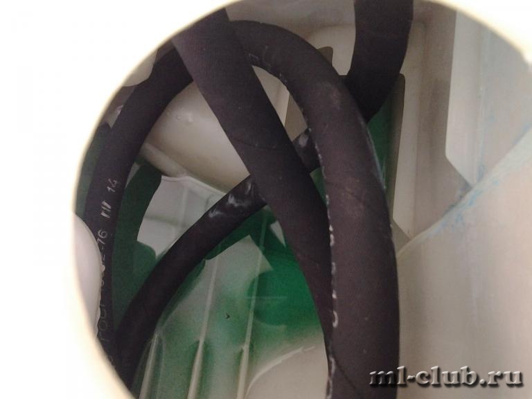

Получилось вот так....
В месте прохода меди через стенку бачка стоят уплотнительные колечки от моторчиков + герметик, медь 8.

Здорово получилось. Заморочусь.
