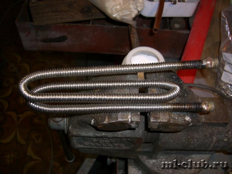

Уважаемый Мурзик (он же Олегыч) уже выкладывал такую работу... немного повторюсь .... (но в новой трактовке и  другом изготовлении..)
post-5118-0-66917900-1421422804_thumb.jppost-5118-0-71183500-1421422914_thumb.jppost-5118-0-24477100-1421422821_thumb.jppost-5118-0-61210600-1421422837_thumb.jppost-5118-0-98595700-1421422852_thumb.jppost-5118-0-78426200-1421422868_thumb.jppost-5118-0-52645800-1421422884_thumb.jppost-5118-0-38086800-1421422898_thumb.jp

Сильфонный шланг?А он для жидкостей приспособлен,вообще?И снаружи и внутри агрессивная среда!Надолго его хватит,Ян?
Или что это,Ян?
Я делал практически так же...только из гибкого сан тех.шланга,который в оплётке... .Уложить внутри можно как хочешь.Отписывался в теме про обогрев бачка.Проблем никаких совершенно.

Чтобы было понятно... в бачке не шланг, а гофрированная трубка из нержавеющей стали ! Все детали распаяны серебряным твердосплавным припоем и выдержат давление в 30 БАР

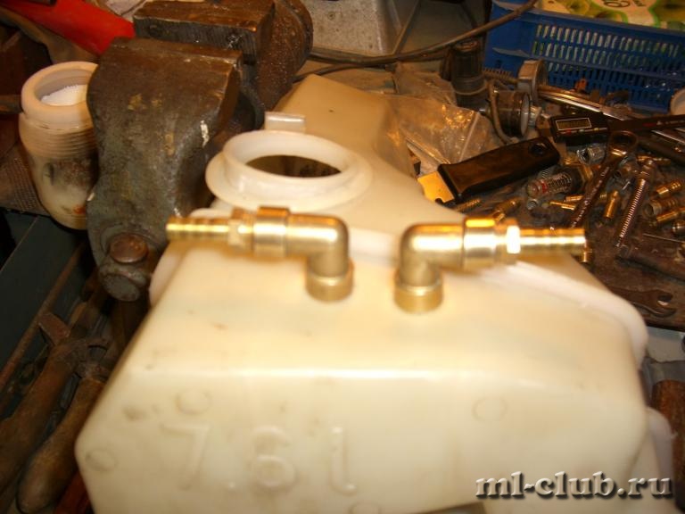

@Demis, прикольная штука, тока в большой бачек коротковат может быть.
@БИБИЯН,а это "трубка" когда-то до того,как погрузиься в бачок,была чем?))
Это сделано в большом бачке! На фотках видно, что это 7,6 литра

@Paul Jan, Это водяная подводка для высотных домов с гарантированным рабочим давлением 15 БАР (проверочное 45 бар)
Спасибо,понял!Плюс тебе,светлейший ум современности!
