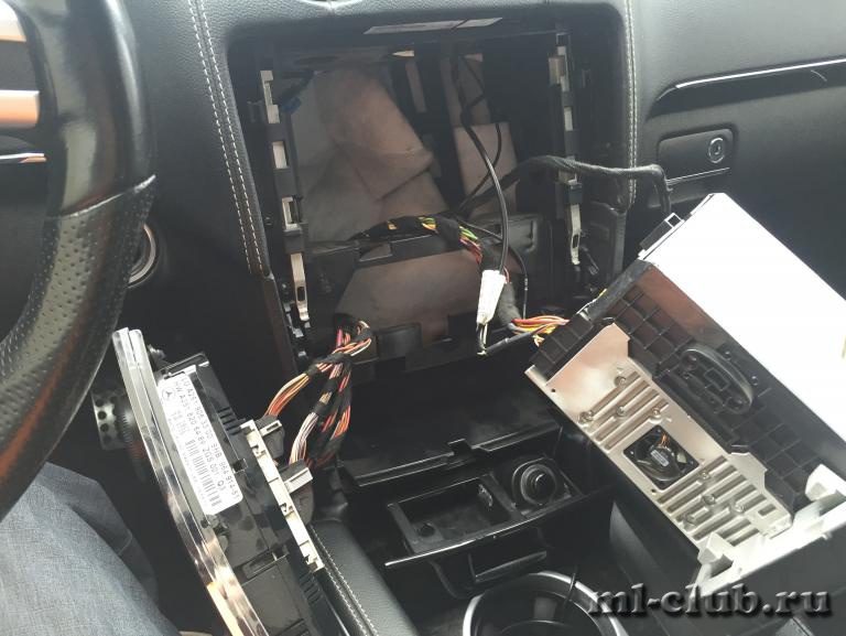

что и куда нам нужно лезть:
post-24928-0-38330800-1457521504_thumb.j
первым делом снимаем панель климата!
не бойтесь, нет ничего проще в данной операции, чем этот первый шаг.
Сдергивается незначительным усилием. Тянем нижнюю часть панели ( от края пепельницы ) на себя и вверх.
Панель на фиксаторах, ломаться нечему, никакой инструмент, кроме 2-х рук не нужен.
Далее видим 2 торкса, если не ошибаюсь на 15, не совсем запомнил какой именно брал из набора... откручиваем их ... они держат нашу любимую музыку ( команд ) и вот тут я застрял ... минут на 10 точно ... но мы же русские ... вынимаем команд примерно по тому же принципу, будет все понятно, он сам вам поможет
По факту мы получим что-то вот такое:
post-24928-0-36645300-1457521533_thumb.j
снятый климат около руля, ничего не отключаем - этого не требуется.
команд в противоположной стоороне
и большая и не красивая дыра, через которую мы можем подлезть к тому самому заветному устройству - замку зажигания

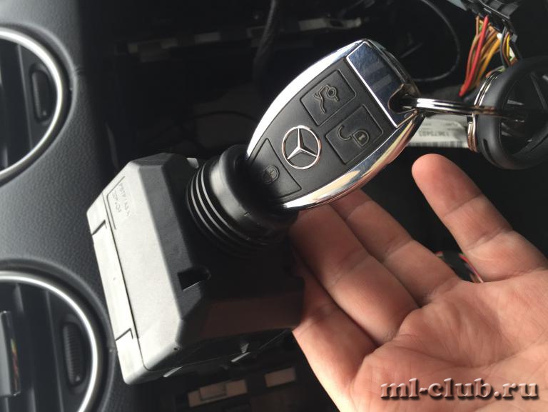

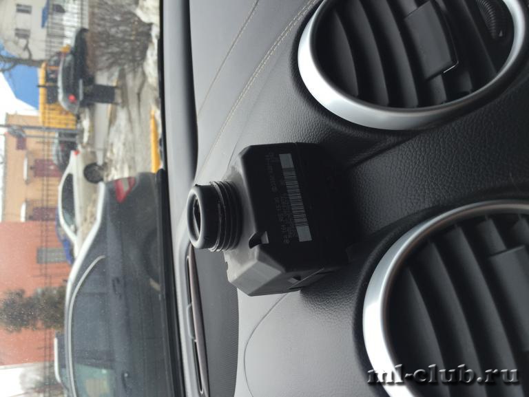

Это декоративное кольцо с хромом нечто иное, как большая гайка, которая и держит сам замок. Откручивается она спец.инструментом, которого у нас конечно же нет. на помощь придет все что угодно, пинцет, ответртки ... я сделал с помощью 2-х прямых отверток. Откручивается против часовой стрелки. Более понятнее  на видео
После всех этих манипуляций мы получаем заветную коробочку ...
Вот как она выглядит:
post-24928-0-13710400-1457521673_thumb.j
