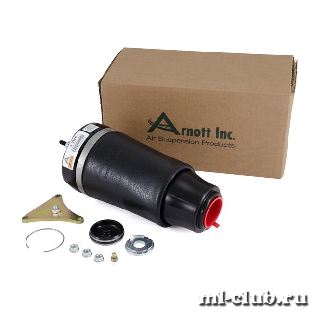

Если не секрет, почему вы выбираете продукцию именно этой компании? Какие очевидные и наиболее важные плюсы на ваш взгляд в ней присутствуют?
Как всегда, цена! Да и ресурс не мало важен! Первый раз испробовал имея шквал негатива в сторону арнота диллерменов! Но решил и поставил, как говорится на пробу и не пожалел, после пробега в 80т.км. (но при своевременном уходе), были без дефектов! Хотя парит лазить и чистить, но это безвыходно! Потом авто продал знакомым и они уже отходили больше 120т.км, а это уже серьезный результат.
Арнот брал тогда по 11т.р. Передние и по 8 задние, задние поставил сам, а вот перед решил в СТО.
В любом случае это было значительно бюджетней, чем другие варианты

Цены на арнотт в связи с курсом $ сейчас заоблачные. Передние баллоны от 25000т.р., задние от 12000 Самое интересное, что даже сами дилеры арнота сейчас от него отходят и не очень хвалят, точнее наоборот отговаривают и предлагают другие брэнды.
