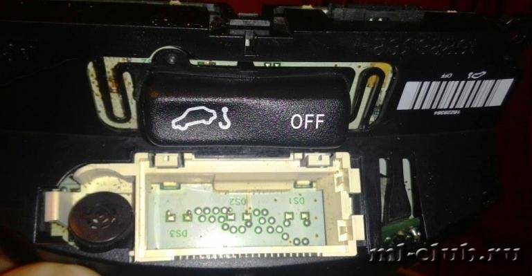

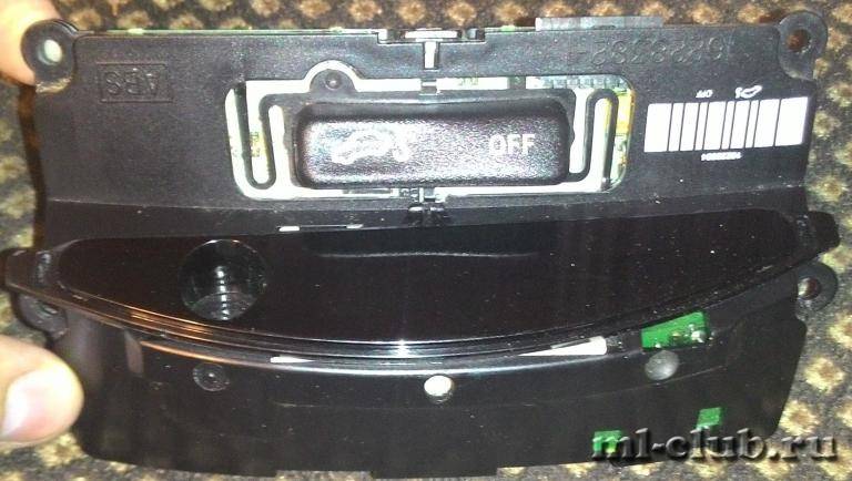

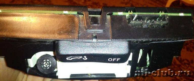

Вот датчик, корпус как у трипа, только без экрана. Был на моем с завода, заменил на трип.
