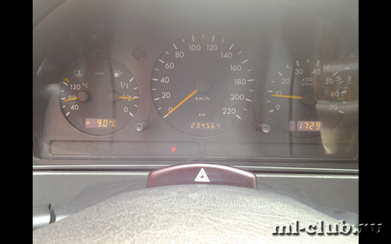

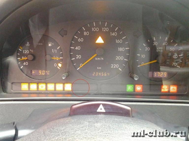

Ещё раз повторю вопрос, может кто знает, что за лампочка такая...
при зажигании
post-20289-0-49169900-1434731866_thumb.j
при работе двигателя
post-20289-0-22178600-1434731916_thumb.j
  • мебель (кровати, матрасы и т.д.): http://ecomassivmebel.ru
  • стройка, ремонт, отделка помещений: ecostroyservis.ru
не парься - это не лампочка, ты сними приборку и посмотри - в этом месте лампочки нету вообще и не должно быть на бензиновых моделях машин. Видимо пропускает свет фильтр, котрый с надписями обозначений ламп, от какой-то из лампочек подсветки приборки

  В 19.06.2015 в 16:38, F1McSerg сказал:
при зажигании
у меня такой же щиток(только вместо км-мили)-всё так же, светится как у тебя-и там тоже ни чего не горит
, Влад, ты на второй снимок глянь, он там кружочком обвёл - у него горит там точечка какая-то, присмотрись
Игорян я заметил точку-у меня там глушняк,ни чё не светится
Это я и говрю, что у него фильтр пробивает, с основной подсветки - такая точка и получается - надо вытащить фильтр и посмотреть
ну да ,можно маркером закрасить нафиг

  В 19.06.2015 в 16:53, somig сказал:
Спасибо, попробую

  В 20.06.2015 в 10:21, F1McSerg сказал:
Лучший ответ
  В 19.06.2015 в 18:23, владислав349 сказал:
Спасибо, теперь я спокоен )))))))))
когда приборку разбираеш, отщёлкиваеш это пластиковое прозрачное стекло (без силы,чтоб не сломать зацепы стекла) эти плоские накладки  фильтры с рисунками вывалятся выглядят они как полоски такие,только не перепутай когда обратно будеш собирать-больше там ничего разбирать не нада
Там нет лампочки, должна быть заглушка. Заклей с обратной стороны черной изолентой.

@F1McSerg, у тебя мл  230, так? он в рестайлинге не выпускался вообще. Но приборка у тебя стоит от рестайлинга - 100%. Значит менялась когда-либо стархозом. Сделай так, как советовали))))
А фильтры, не знаю как на рестовой приборке, а вот на дорестовой с боков за язычки вынимались у меня
@somig,
230.
интересное кино...
Понял, спасибо ))
