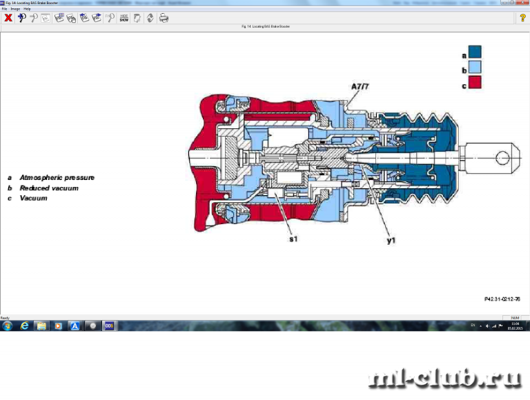

А что же это за великая тайна, что нельзя одноклубникам узнать. Секретный контакт внутри вакумника, который не контачит?
post-1646-0-64737400-1423127244_thumb.pn
  В 05.02.2015 в 08:12, vadnik140 сказал:

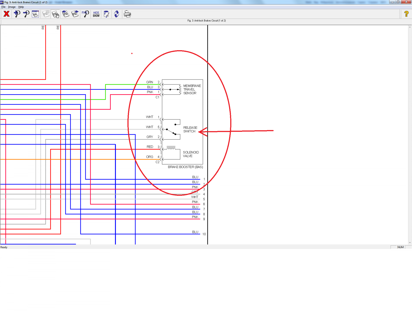

Вадим спасибо, по рисунку более-менее понятно что ремонт не получится хотя ..... ,но появилась другая идея ремонта данного узла, если в педальный узел установить штатную легуху с дорестайла (место под установку у меня есть) и переключить провода с микрика в вакууме на контакты педальной лягухи. Возможно я не открыл америку но мысль така резанула голову.Отсюда вопрос нет ли распиновки разема на вакуумнике контактов микрика, пожалуйста.
В принципе возможно, но там не одна группа контактов. Надо подумать. Какого года машина? Файл открывайте в Paint .
Лягуха.bmpПолучение информации...
И в самой лягушке надо разобраться с контактами, там какая-то группа раньше срабатывает, вот она и нужна. И обратите внимание, там при нажатии одна размыкается, другая замыкается.
  В 16.02.2015 в 15:03, vadnik140 сказал:
 Вадим спасибо, годмашины 2002, исполнение inspiration, про контакты в лягушке знаю, а вот на схеме контакы разъема 2 и 5 нормально замкнуты при отпущеной педали тормоза я правильно понимаю или стоит проверить.
Лучше проверить, но по идее да. Ну поменять два провода местами не сложно.

если тема еще актуальна то у меня все решилось тщательной ревизией жгута проводки за подкрылком левого колеса (изгиб жгута перед фишкой) явные протертые проводки я восстановил ранее и поэтому изобретал разные решения (см выше) но когда расплел жгут в месте изгиба и каждый проводок осмотрел по отдельности нашел еще один микро порез и гниль под изоляцией это и была причина плюс все можно отзвонить тестером по цвету проводов с фишки выключателя на колодку гидроблока выключатель у меня был исправен тоже проверяется тестером но уж больно геморойно подлезть к фишке на вакуумнике но даже если выключатель неисправен внутри вакуумника менять его ненадо устанавливается лягуха от дорестайла на педаль протягиваешь три проводка в моторный отсек к фишке выключателя и подсоединяешь к штатной проводке система работает проверено (при участии vadnik 140 за что ему огромное спасибо) у меня еще была проблема с датчиком положения диафрагмы от старого хозяина досталась переделанная проводка восстановил по заводу методом описанным выше и усе он тоже заработал короче жгут жгут и еще раз жгут гемора было много но сейчас не нарадуюсь все глюки пропали функционал восстановился лампочки не выбешивают не спеши что то менять да и самое главное потом закрепи жгут так чтоб его опять не протерло об подкрылок

Вот эти три провода от вакуумника отрезать и перенести на лягуху на педали.
