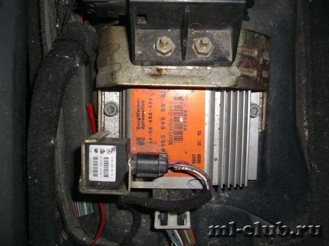

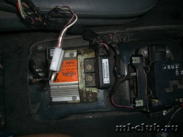

Да, причем, если он оранжевый, то скорее всего умер. Была с ними тема на форуме года два назад
@SHV,Как это понимать то?
Вот это чудо...

@pahanboi2006, но по блоку это только моя версия, а не утверждение.))
Это у всех версия, а не приговор.
Естественно, нужно проверять. Просто была статистика по отказам этих блоков.
