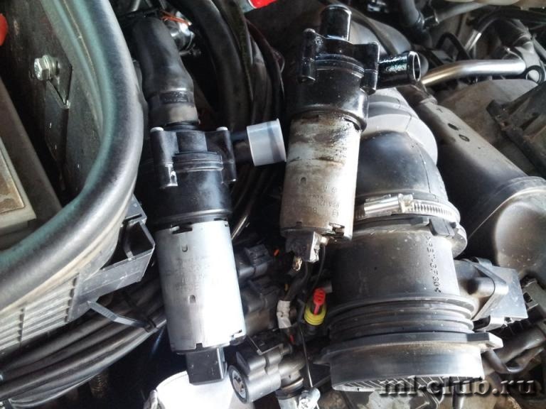

Добрый день!
а можно поподробней, что отключали! где эта фишка можите на кортинке показать!!!??
  В 20.01.2015 в 03:42, muxaji248 сказал:
  В 16.01.2015 в 18:21, psih сказал:
проблема исправилась снятием фишки с насоса рециркуляции (доп.помпа) почти сразу остыл до минимума нижний шланг радиатора, утром греется моментально печка кипяток постоянная температура 80- 85 не больше, может кто нибудь объяснить что за прикол? для чего этот доп насос? печка даж на холостых (огонь)
Добрый день!
 На картинке показаны эти насосы рецеркуляции. Находится он рядом с аккумулятором. Вот с него фишку (контакт) и снимайте.
