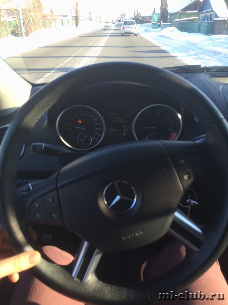

Я сразу писал,что шлицы на рейке надо переставить, но меня неправильно поняли.
Решил сфоткать как все это выглядит
post-16521-0-35819600-1420603967_thumb.j
post-16521-0-28615900-1420603974_thumb.j
post-16521-0-63920300-1420603980_thumb.j
post-16521-0-14867200-1420603989_thumb.j
post-16521-0-03317400-1420603992_thumb.j
Нужно поставить шлицы крестовины правильно,чтобы руль ровно стоял. Затем провести адаптацию датчика руля.
Сегодня решил съездить на развал-схождение. Ехать далеко 130км примерно. Проехавши пол пути заехал на АЗС, заправился завожу авто, а "треугольник" не горит. Доехал до сервиса так и не загорелся. Сделали развал (Руль выставил прямо). После...когда выехал, вывернул руль от упора до упора и в центр. Количество оборотов практически равно, влево совсем на чуточку больше. Обратный путь составил примерно 150км, "треугольник" так и не загорелся. Не уверен ,что проблема решена но пока все "ОК" Руль прямо не чего не горит, можно пользоваться "круизом".
