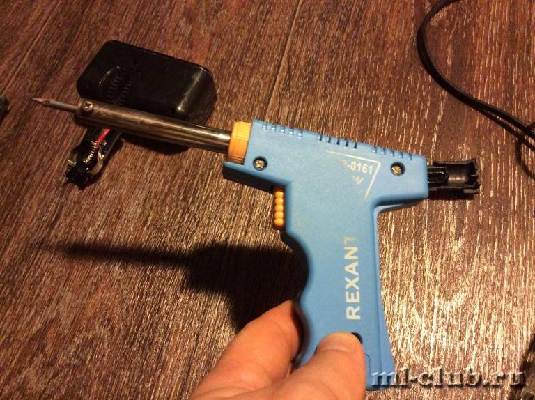

Взял маломощный паяльник (можно и пилу, да и все что угодно)

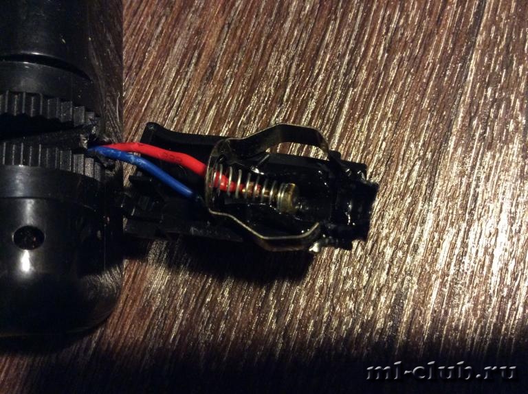

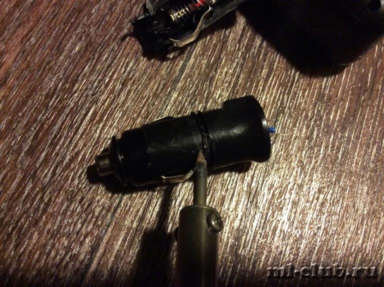

Начинаем отрезать лишнее
post-13067-0-93289700-1420487975_thumb.j
Отрезали
post-13067-0-54306000-1420488021_thumb.j

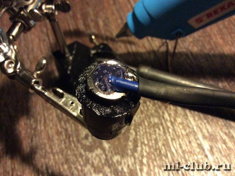

Каплю термоклея и готово

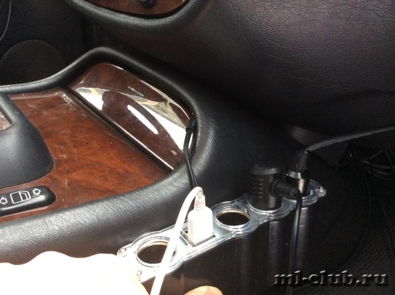

Добавил фото того что получилось
Совсем не понравилось. Исполнение - Хуже чем когда говорят про "колхоз". Вот розетка.doc

Идея возникла минут за 15 до реализации и в запасах было два разветвителя. Сам не подумал что провод будет видно, но все же сильно в глаза не бросается. Тем более разбирать в панели ничего не надо.
А разветвитель я пока еще не закрепил (буду рядом с разеткой под ногами пассажира)
