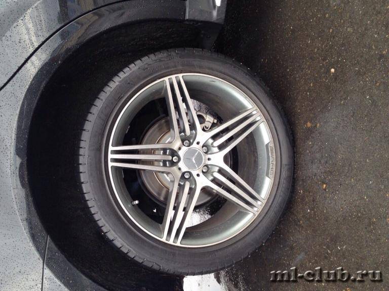

Сегодня уточнял данные по машине, так оказалось вообще стоят разноширокие 20" АМГ диски, вылет и ширину не дали, но резина сейчас стоит зад 315/35, перед 275/40. Как то ездит чел... )
post-1278-0-54332900-1420399887_thumb.jp
Если диски разноширокие, то это единственный ПРАВИЛЬНЫЙ размер
Диски разноширокие, 315 не натянуть нормально на полку для 275
Правильный который стоит или который предполагается поставить? Не очень мысль ясна
Так разноширокие диски и подразумевают что задние диски шире на дюйм
Еслии диски разноширокие то размер стоит правильно!
Вопрос не об этом был, а о том, как будет машина с резиной 275/50/20 ездить
Ну и теперь добавился вопрос - как она будет на задних дисках себя ощущать )
Диски менять придется.
