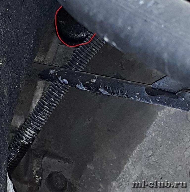

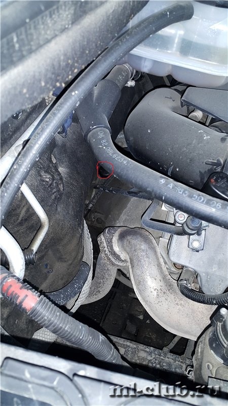

Уровень масла был равен отметке max 20C. Долили до середины для 80C. Букс поймал один раз. Будем копать дальше  :(
Также я не совсем уверен, что новый уровень масла вновь не выдавит до отметки max 20C, как уже бывало ранее. Давило масло отсюда:
  Показать контент
Заметил, что до переключения на 4-ю передачу масло не выдавливало.
Давить стало после замены трубок охлаждения коробки. Покупал шланг Goodyear 8mm 5/16. Когда меняли, то штуцер все не хотел в шланг пролазить, очень долго возились с ним тогда...

Так может стоит посмотреть тот шланг что не лез на штуцер,может произошло расслоение внутри шланга от чрезмерного усердия.
