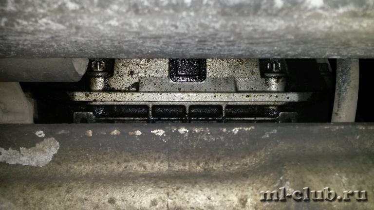

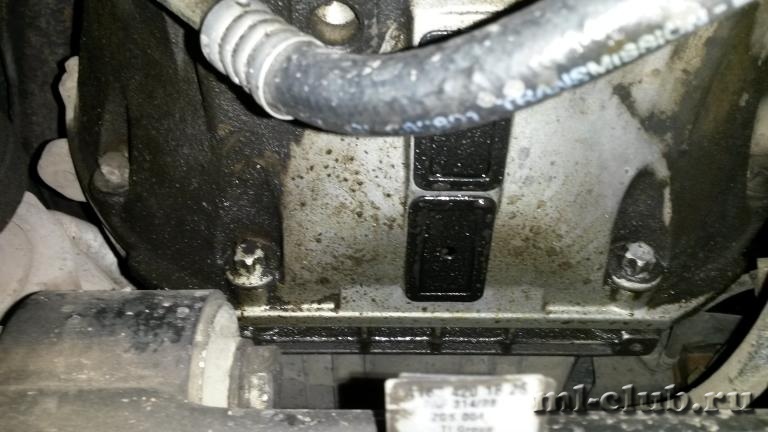

устал уже доливать в двигатель масло на 100 км 100гр. масла. Сверху утечек не обнаружил а вот снизу на колоколе гидротрансформатора вот такpost-9843-0-87107200-1419959894_thumb.jppost-9843-0-09060400-1419960314_thumb.jp Вообщем склоняюсь к мысли что сальник коленвала под замену,но может ошибаюсь поэтому выслушаю мнения специалистов.Пользуясь случаем поздравляю всех с наступающим Новым годом!

на фотке видно подтёки.но возможно масло густовато,и создаёт избыток давления,вот и давит сальник....попробуй держать уровень меду верхней и нижней меткой......

может вообще следы масла в этом месте нормальное явление
У меня тоже следы точно такие же,но от этого не может быть исчезновение масла,скорее сгорает в камере через маслос.клапана

Так что я правильно понимаю ,колокол гидротрансформатора в масле снизу это нормальное явление
Ну если только на дизеле....
оно конечно не критично,но прийдется все таки сальник коленвала менять,а коробку снимать как то не хочется
У меня тоже в масле слегка,но не капает, уже 5 лет.Есле не капает,то лучше не трогать.
не капает
