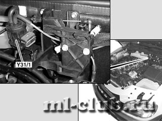

  В 28.12.2014 в 18:54, kovax сказал:
@slk, ЕГР стоит на правой голове сзади - под патрубком от фильтра.
89/2 клапан ЕГР, 89/1 - трубка про которую говорил
Y31/1 точно там стоит?
post-13649-0-68447800-1425652124_thumb.j
:cool:
Все легко находится в три счёта, но для этого нужно проявить смекалку !!!!!! :D  :D  :D
