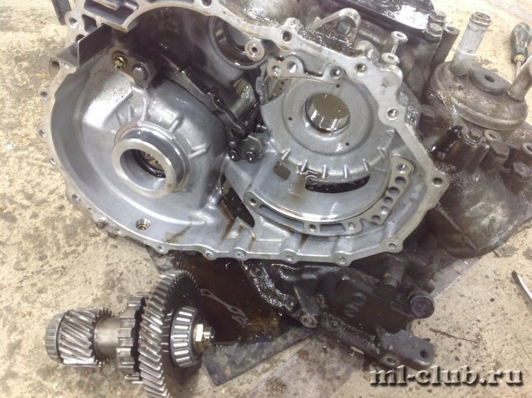

Каррроче!!!
Победил я всех!!!

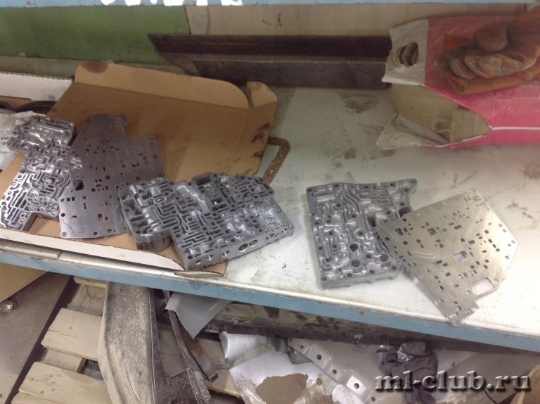

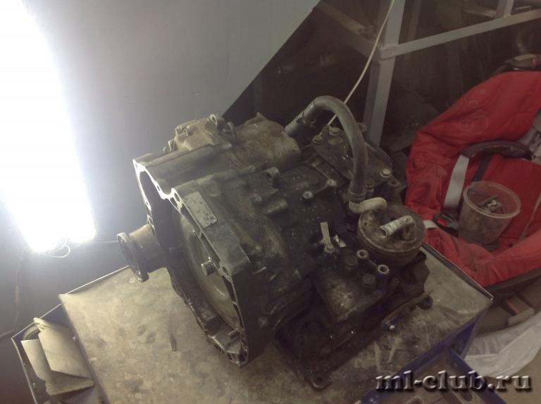

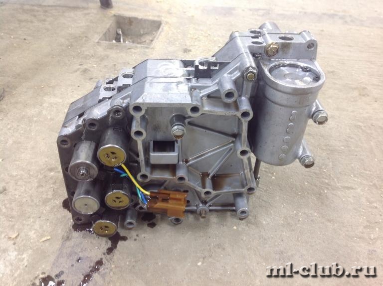

Чистого времени ушло 3 дня.
День снять, день перебрать, день обратно поставить)))
+ 2 дня бухать-праздновать)))
С отвлечениями мероприятие растянулось на неделю)
Коробас перебран, машина носится, я похмеляюсь)))
Лёхе (STS555), как всегда РЕСПЕКТИЩЕ, за подогнанный ремкомплек "Мaster Kit"!!!
Пляттт, чёта фотки вразнобой загрузились, каррроче, которая с котами - она в конце должна быть)))
post-2700-0-45979700-1427617160_thumb.jp
post-2700-0-14459600-1427617189_thumb.jp
post-2700-0-05979100-1427617232_thumb.jp
post-2700-0-47834200-1427617274_thumb.jp
post-2700-0-24099900-1427617420_thumb.jp
Во сколько рем комплект обошелся?
Я нашёл за около 20-ки, а Лёха по "своим каналам" такой же за 12 подогнал)))
А что с коробасом в итоге было, пинался из за чего? Что менялось интересно,
Предыдуший хозяин (южный человек), видимо уже перебирал её у своих братьев.
Фрикционы были неправильно собранны)))
Плюс промыл гидроблок, прозвонил соленоиды, отмыл все клапаночки, единственное "бублик" отвёз к спецам (они его вскрыли, сказали, что всё заебца и заварили взад)))
и такое бывает!!!) Ошибки по стару на бублик не наблюдалось ?
А вообще классно проделанная работа над коробкой и оперативная!))
