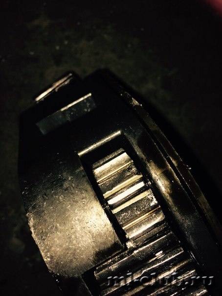

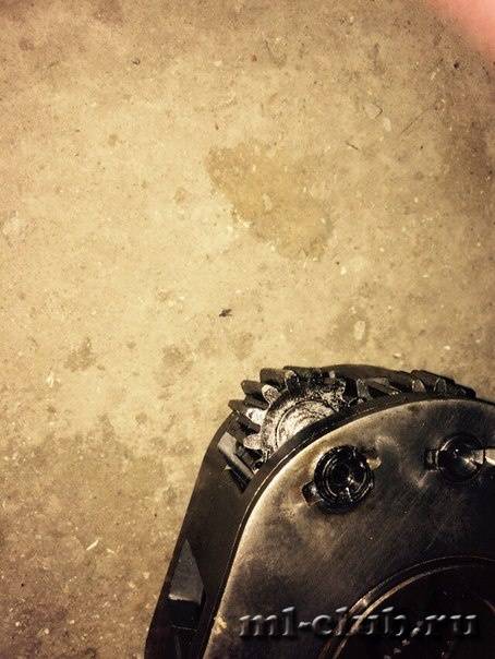

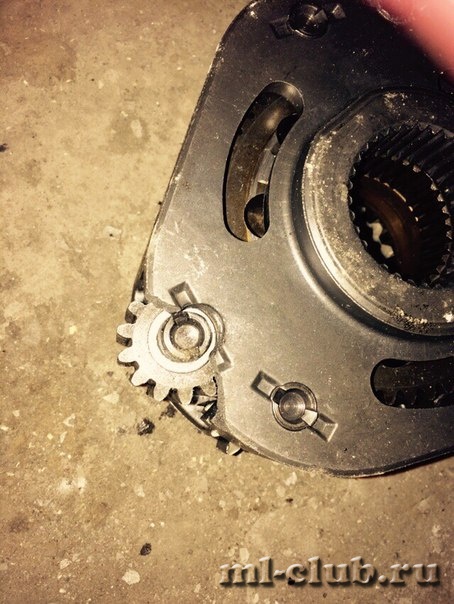

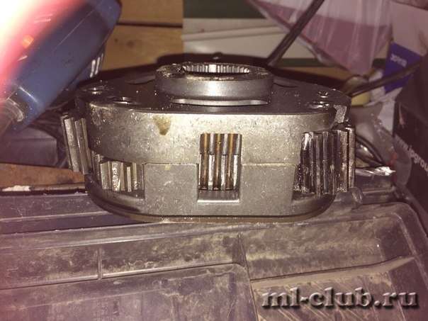

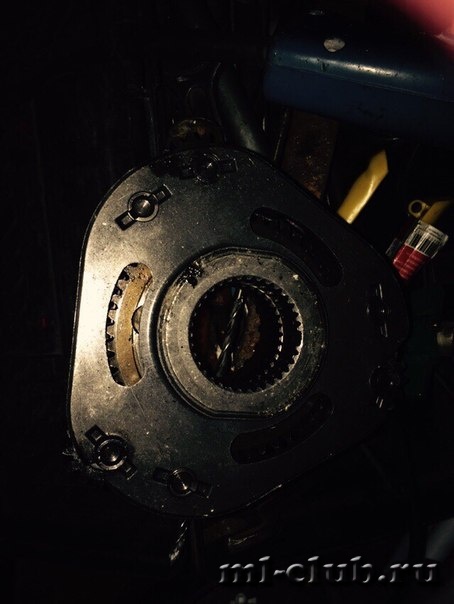

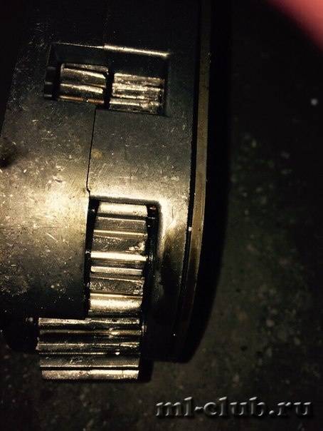

 привет . по году 2001 год модельный ряд 2002 г . можешь по вину определить она в подписи у мну. по поводу цепи и т.д  как раскалоли мне  редуктор сказали выкинь планетарку найди другую и будет счастье.. я нашел раздатку. по секрету сча за 30 тыс на карбонусе кантракт лежит. на днях видел. а по поводу состояния.. с начало стулья а деньги потом ) могу фото сделать  если поможет
сделай фото планетарки

огооооо
как это было на скорости... трямс друмс бдышь.)))
заберем комунть из клубней соберем..
хотя если корпус разорвало то там шестерням швах не говоря уже о пальцах и втулках
