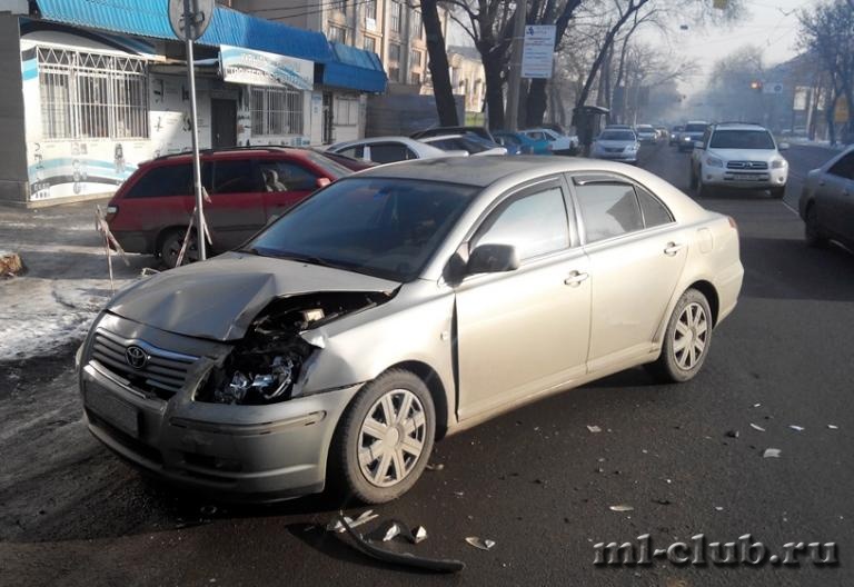

Ехал я  на днях   с объекта к себе в офис, никого не трогал, и вдруг Акцент впереди меня начал резко тормозить, на причину экстренного торможения я даже не обратил внимания ибо был занят остановкой своей машины. Остановился, осталось до акцента меньше метра, но вот Авенсис позади меня сделать этого не смог. В результате хлопок, легкий удар.

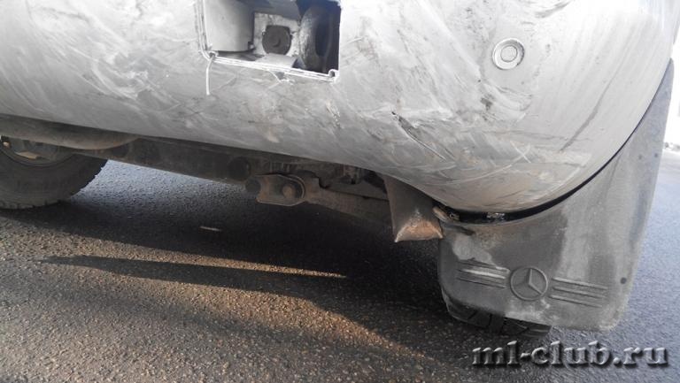

Выхожу, на свою машину не смотрю, ибо смотрю на лицо водителя Авенсиса, который рассматривает свое авто и в его глазах читаю ужас. А ужас действительно есть, Авенсису хорошо досталось. Решаю посмотреть на свою машину, есть конечно урон, но я ожидал большего.

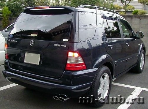

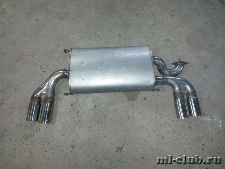

Нужно искать теперь мастеров и наверное теперь буду делать красивый выхлоп, ибо мой глушитель теперь подогревает брызговик. Конечно хотелось бы настоящий брабус, но это его купить нужно и найти и докатку срезать, ну я согласен и на фото №4))

Насадку на глушак за 50$ и будет как на 4 фотке))

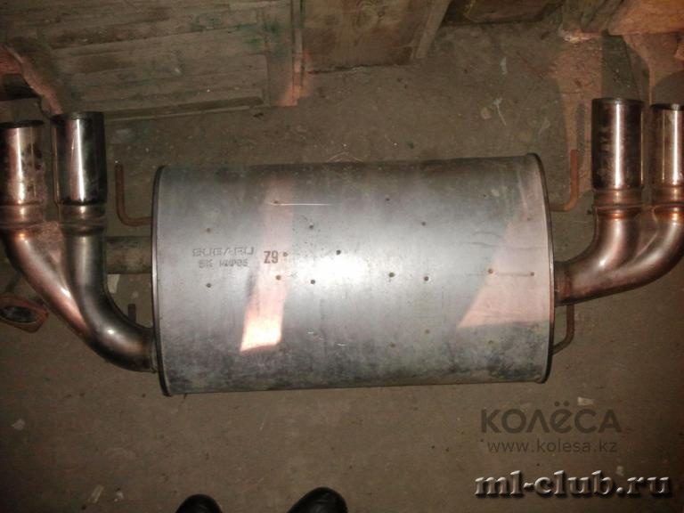

Хвастаюсь тем, что сделано на текущий момент:
По примеру нашего соклубника Raen07 был куплен глушитель от Subaru Imperza WRX STi
Т.к. у Subaru подача идет с другой стороны, было принято решение его перевернуть, а сами выходные насадки пришлось расширить и собственно поменять местами. И еще бампер пришлось подрезать.
ЗЫ: Труба как оказалось сильно замялась над редуктором и практический подлежала замене до средней бочки. Но чтобы не покупать новую, мастера сделали новую из нержавейки. И еще, судя по отчету на форуме, нужно убирать среднюю бочку полностью, т.к. её роль теперь выполняет задняя от Субару. Но пока посмотрим ка будет с ней, а если что её можно будет вырезать.

Продолжу тему.

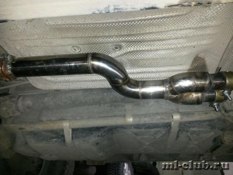

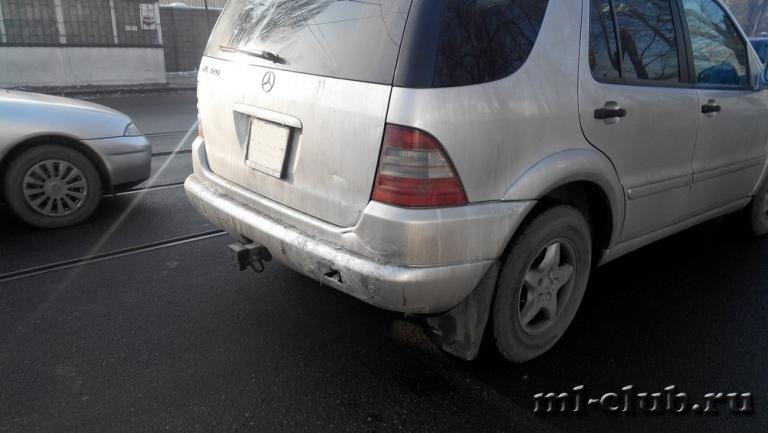

После того как забрал машину из-за сильного противодавления (т.к. получилось, что в системе две банки от субару и родная) открученный левый коллектор стал травить сильнее. Некоторое время проездил так, пока у мастера не нашлось времени на доработку. Был ужасный расход топлива, почти 22л\100. В итоге в начале недели забрал машину с вырезом центральной банки. Вместо неё сделали самодельную трубу диаметром 63мм, т.к. нормального Y-pipe нужно диаметра не оказалось. Все части сделали съемными. Коллектор подтянули.  То что вышло, прикладываю на фото.
По ощущениям машина стала разгоняться намного легче чем на родном глушителе, появился легкий бас при ускорении. Снаружи звук остался почти прежним, с легким рокотом, почти не заметным. Результатом - доволен. Расход возвращается к 18л, т.е. нормальному для зимы.
