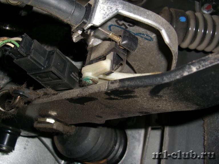

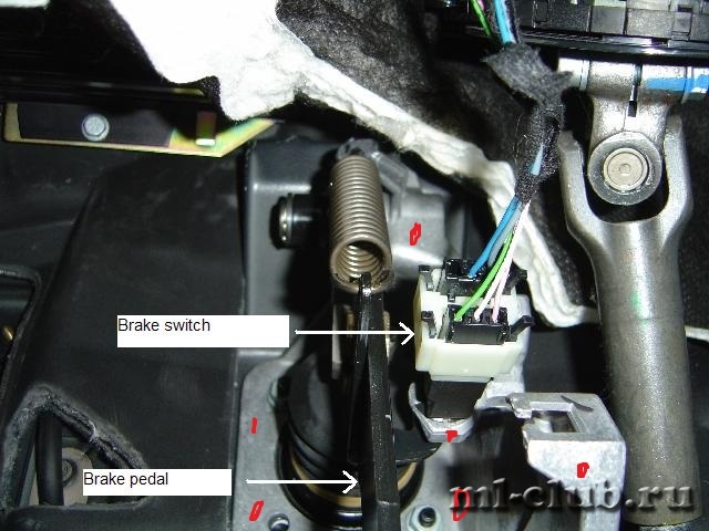

Лови фотоответ.... (увидел этот вопрос и в личке)
post-5118-0-76500000-1419604824_thumb.jppost-5118-0-75888100-1419604842_thumb.jppost-5118-0-41149300-1419604860_thumb.jp

Тот, что на моих фото идет в коробку, второй, который короткий... идет в замок зажигания
