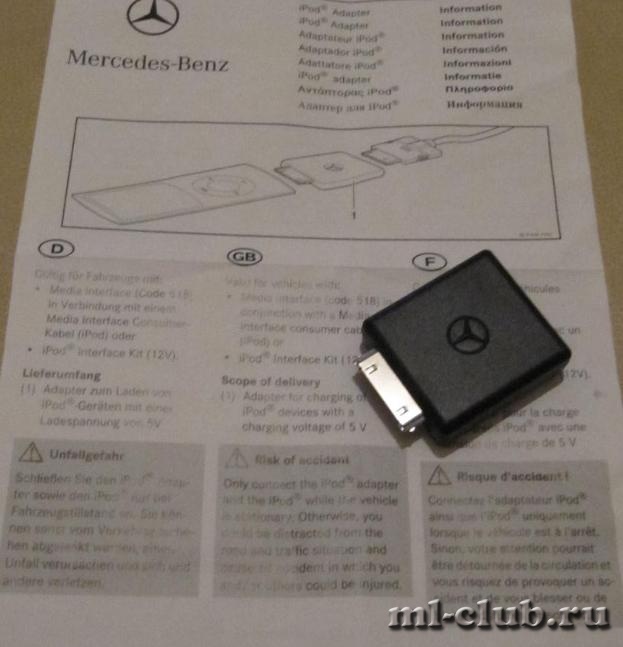

Ничего не будет заряжаться! Нужен специальный переходник для зарядки. У меня стоит такой Ipod\iphone interface. Я просто запаял провода в разьём от него и включаю зарядку в прикуриватель! Переходник продаётся на e-bay.

Про ipod говорить не буду, но айфон 100%%%% не заряжает!  Сегодня наконец-то заказал переходник для зарядки! На сколько я понял, то этот переходник не идёт в комплекте и на e-bay стоит около 100$.
 http://ru.aliexpress.com/item/For-Apple-iPod-iPhone-4-3GS-3G-Charge-Charging-Adapter-Converter-Fix-12V-to-5V/1261393823.html
сей девайс пользовал полгода, греется адски, входит в айфон не айс. в конце концов отломался разъем((( вот такая китайская поделка)

Ну это уже другой вопрос! Но факт в том, что он нужен для зарядки? У меня не нужный айфон 4s, вот я его закачаю музыкой и положу в бардачёк и отключать буду только редко, чтобы музыку закачать новую! Так что я думаю, разьём не скоро отломается! А если каждый день отключать, то нужно брать оригинальный разьёмчик!

седня пробовал Ipodы разные. Короче получилось, что Ipod 4g touch и Iphone 4/4s  них**я зарядку не берут, но работают как плееры. Ipod classic 5 на 30 гб - работает как плеер + заряжается без всяких переходников. Взял себе последний.
