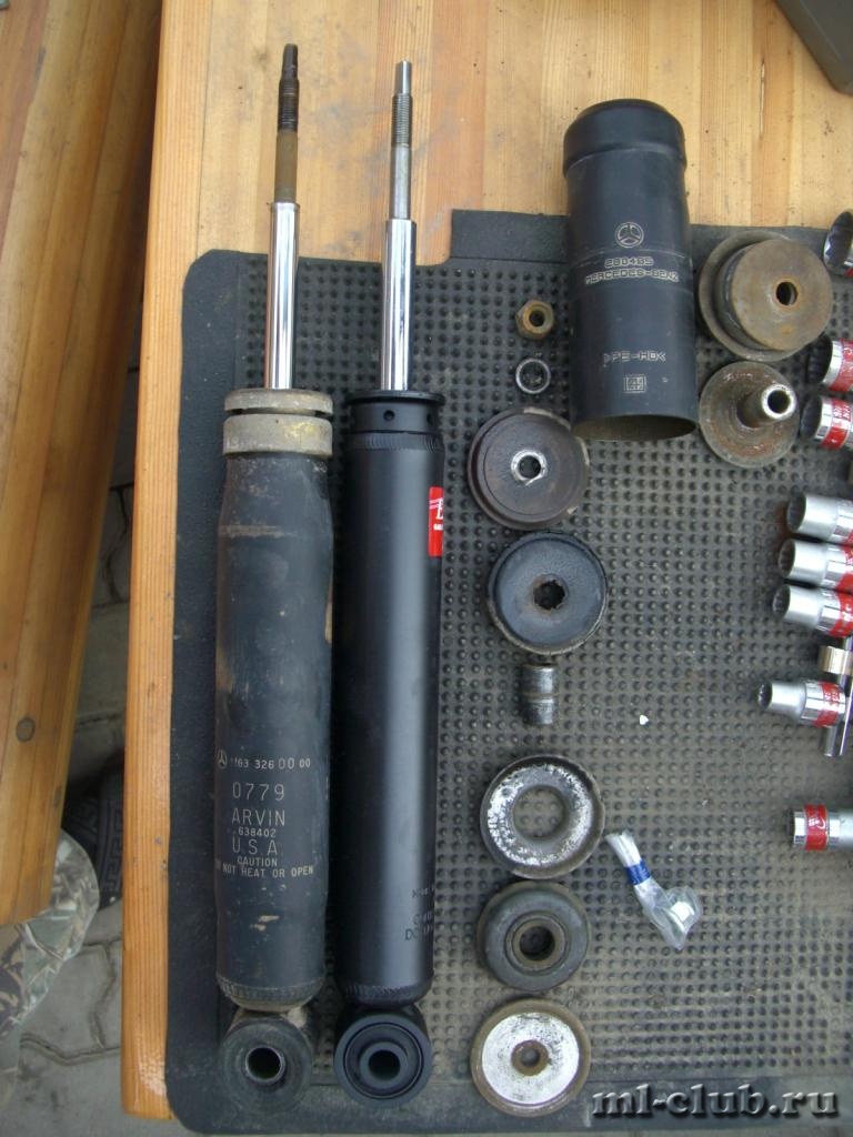

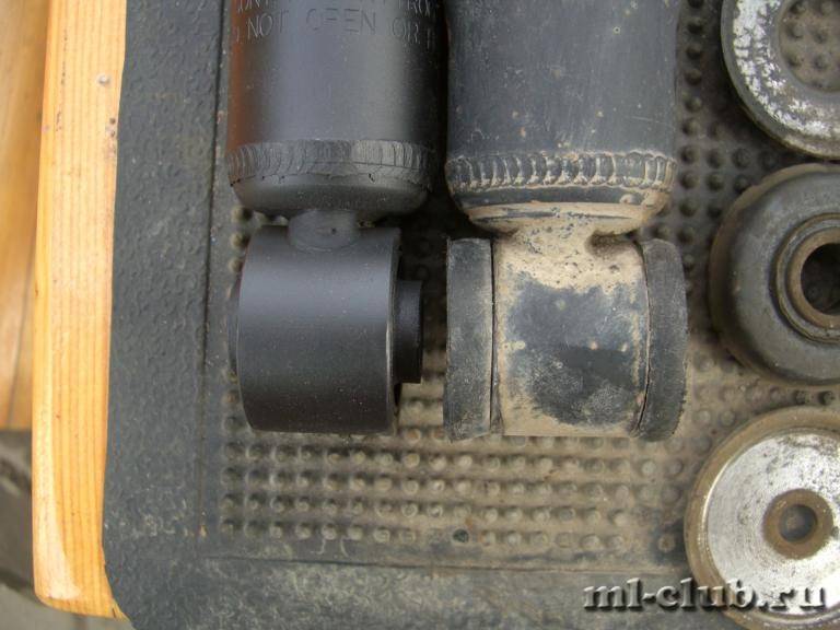

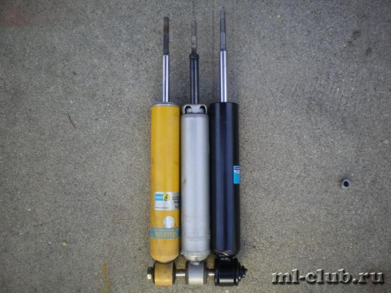

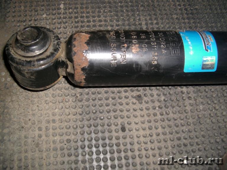

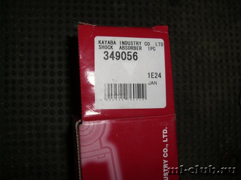

349056 это каябы для дорестайла, 349055 для рестайла. различия в том что у ресталовых имеется металлическая втулка которой они как бы вставляются в рычаг на фото видно post-11124-0-48498900-1422130001_thumb.j
Вот разница...

Всем большое спасибо. Разобрался  :)
