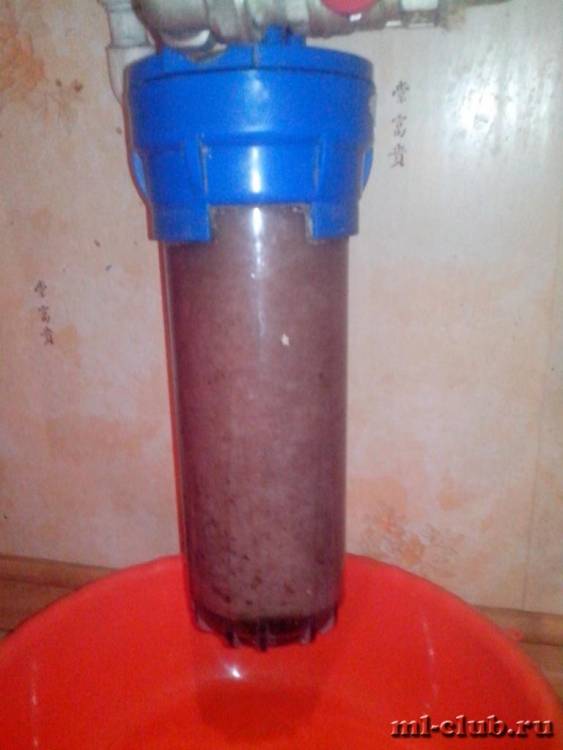

картриджи покупаю на 20 мкр.
А глина прет, в основно взвесь и тогда
когда воды из скважины остается мало.
Вот и сосет.
Дебет - бочка 200 лит. за 5 мин. Потом надо подождать мин 10-15.
А когда и 2 бочки сходу набираются.
Движение воды внизу не поддается какой то логике.
в субботу поставил и вот так на четверг засралось
post-14514-0-91614000-1418926510_thumb.j

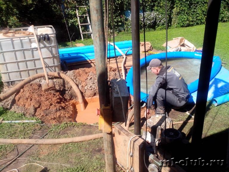

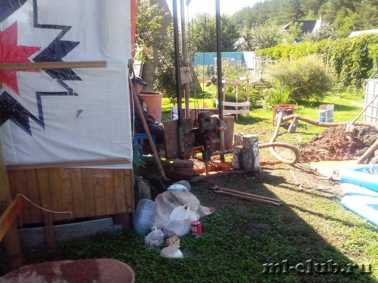

Шнэк- это детский сад и как правило на песок и не глубоко, глубже и тверже бурят коронами и с буровым раствором........
4 штуки бурили шнеками на электромоторе, тут ты прав Олег, расчитывали на песок, не получилось, я писал выше. А 5 скважина на 27 м. бурили по-взрослому машиной.

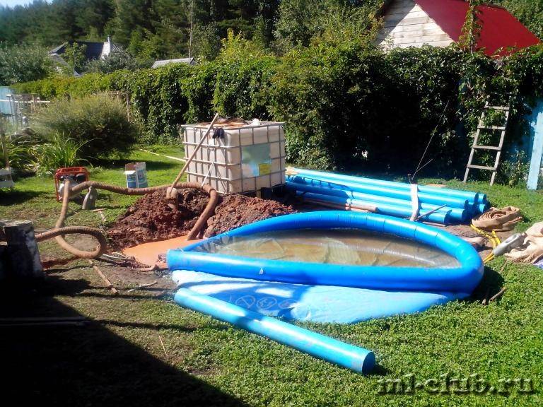

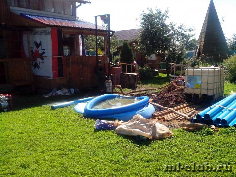

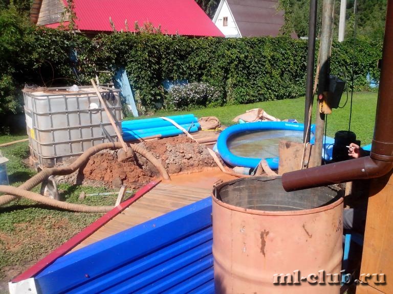

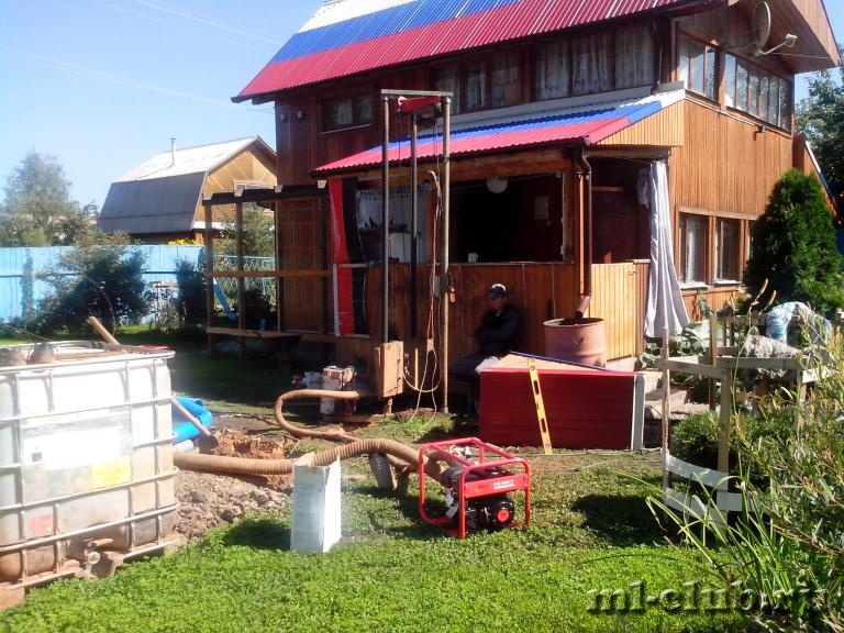

изучай,
вот такое болото ты разведешь)))
