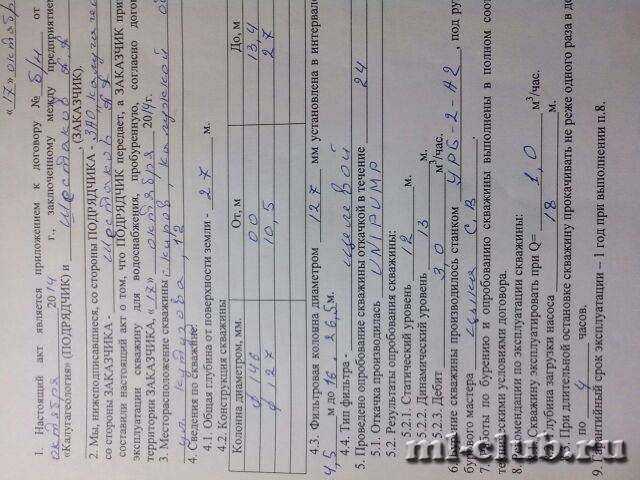

Выкладываю Акт скважины, по нему видно, что пробурена фильтрующая колонна. Никаких сеток на конец трубы не ставили, труба только с дырками.Обсадная труба металл. Когда добурились до воды был не слабый фонтанчик. Бурили используя бетонит.
post-10380-0-32123900-1418889724_thumb.j
@пепа,если честно, нихера я по этому паспорту не понял, нахрена в извесняк фильтровая колонна да еще с 4,5 до 26,5 метров? Ну, да ладно.... в каждом районе и на разных грунтах свои технологии бурения и обсадки.....вопрос по скважине закрыт, тем более, что по количеству воды все гут, а за качество не один вменяемый бурильщик гарантии не даст.
Тебе предлагаю ставить станцию по обезжележеванию воды типа "сокол"......либо, как писал выше можно поискать водонос до первого водоупора, он будет всего скорее слабенький, но как правило, если находится в светлых песках (без примесей черной или синей глины), то вода будет питьевая.
Рома, претензий к бурильщикам никаких нет абсолютно, свою работу сделали честно и качественно. Посмотрел по инету Сокол, ну уж больно громоздкая конструкция. Сам пока предварительно остановился на Аквафоре. Колодец находится на первом слое водоносного песка но как уже писал он не обеспечивает потребности в воде даже минимально. Уровень воды см 50 и меньше.
