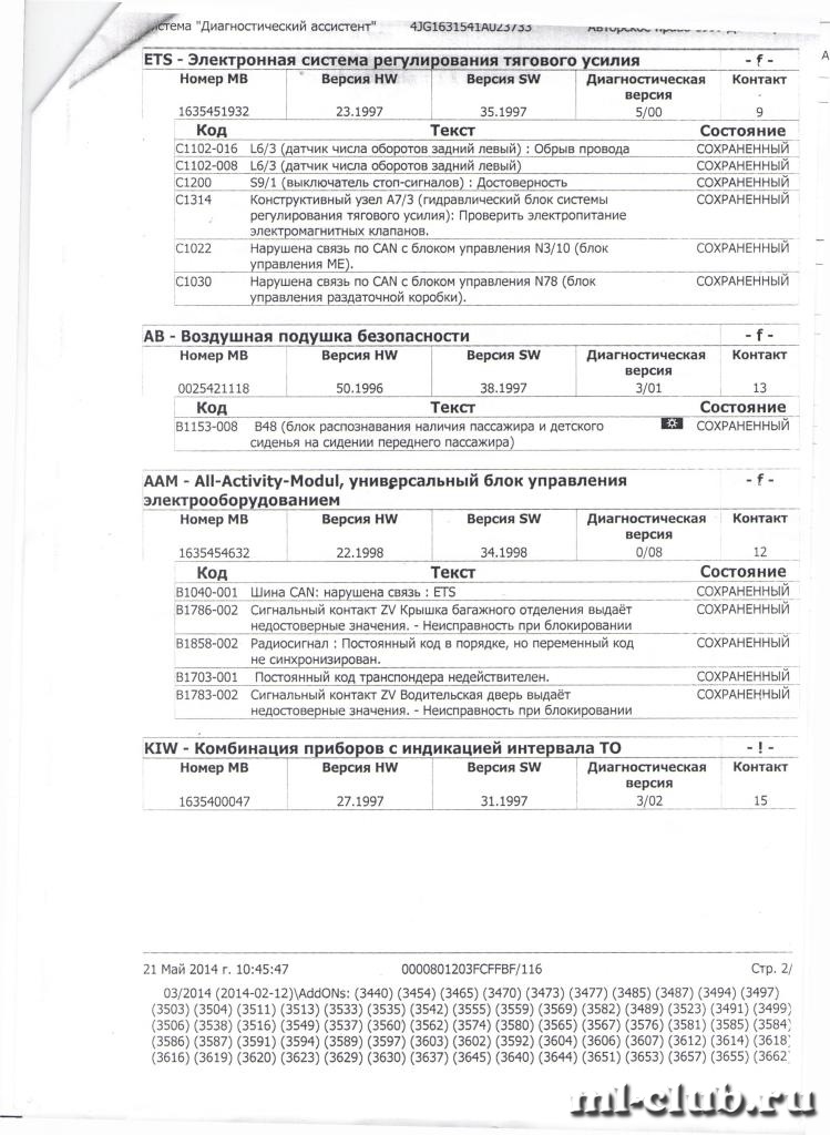

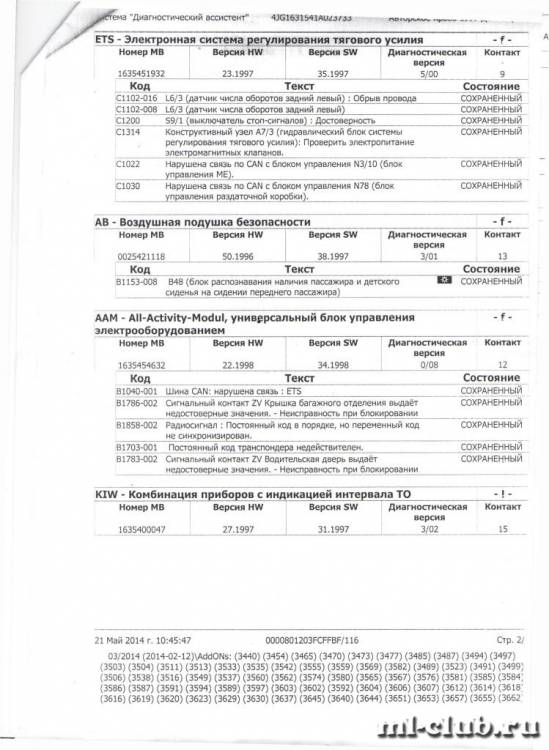

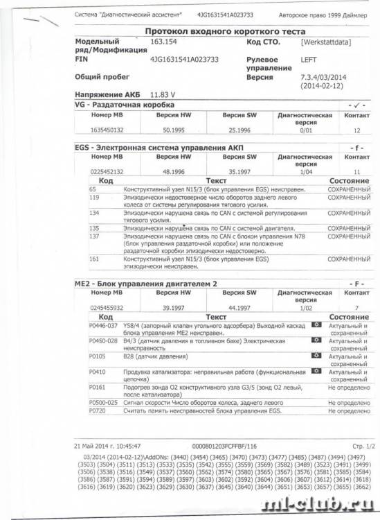

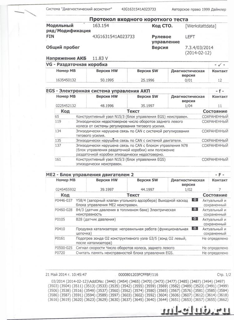

Также заметил, что иногда при движении на 3 передаче, если резко утопить педаль в пол, то подхват начинается с 2-3 секундной задержкой. Ездил на диагностику (не конкретно по этому вопросу) и компьютер показал следующие ошибки по АКПП (на фото). Допустима ли такая задержка?
