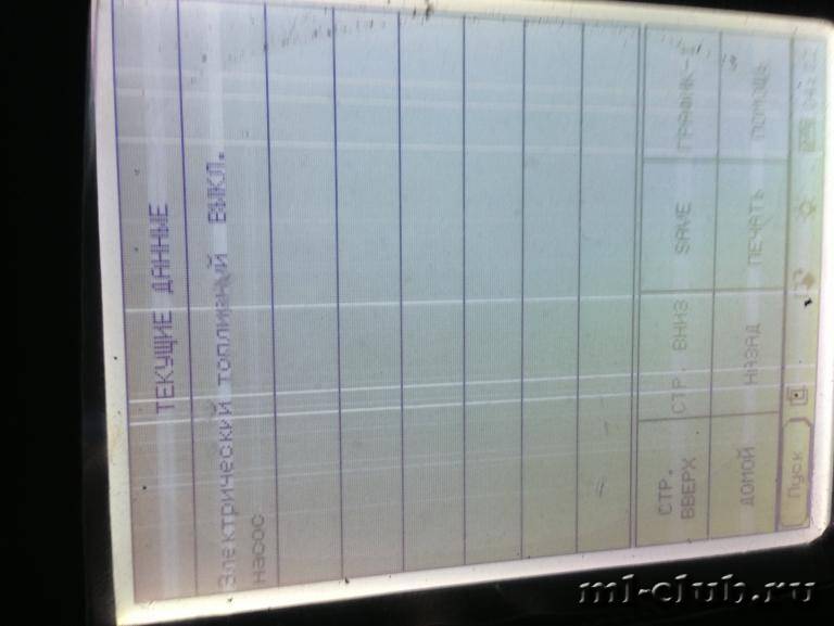

Вот что лаунч пишет

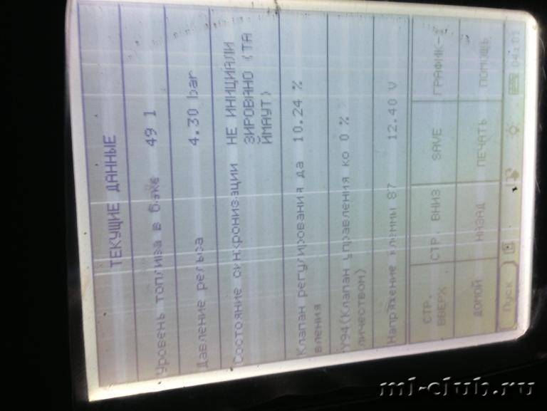

Вот еще

Хорошо, на ноутбуке фото смотрел.  :D
А что на 2-й строчке написано про 4,3?
Кстати про свечки ничего не написано?
Вот
Что Вот?
Изображение не за грузилось ,сейчас еще раз загружу,по свечам ошибки нет
В параметрах всё нормально
Только лаунчем вы неотследите параметры во время работы стартера
