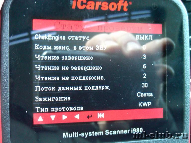

Попробовал запустить диагностику через OBDIIpost-17146-0-30352700-1421207100_thumb.j
Там есть такое post-17146-0-51073800-1421207167_thumb.j  post-17146-0-61684500-1421207189_thumb.j
И там есть сброс текущего состояния сервисных интервалов - может после него пойдет новая адаптация к воздушному фильтру... а может и нет, как проверить пока я не знаю. Старухи ни у кого из знакомых нет.

Сброс интервалов и сброс адаптаций это разные вещи. ОБД сканером не сделаете. Еще раз выскажу свое мнение: для обычного пользователя прибор симпатичный и читает ошибки, данные. Имея некоторые познания в диагностике позволит сделать приблизительный анализ происходящего. Главное его достоинство - не позволит глубоко залезть и накосячить. Короче для начинающих самое оно. Просто я сразу понял, что лажа, когда в описании было "коректировка одометров".

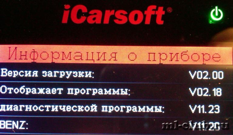

Кстати, сегодня залил новую прошивку 2.18 она от 15.01.15, предыдущая версия была в декабре.
Ребята в iCarsoft трудолюбивые, видно, что болеют за своё детище  :)

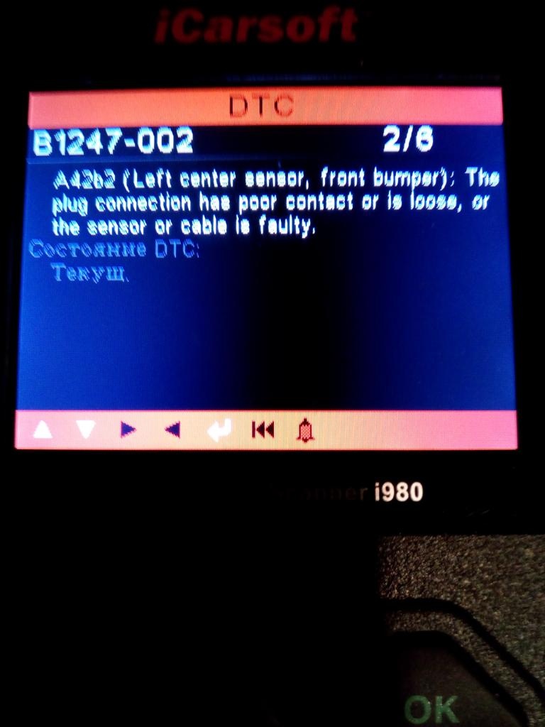

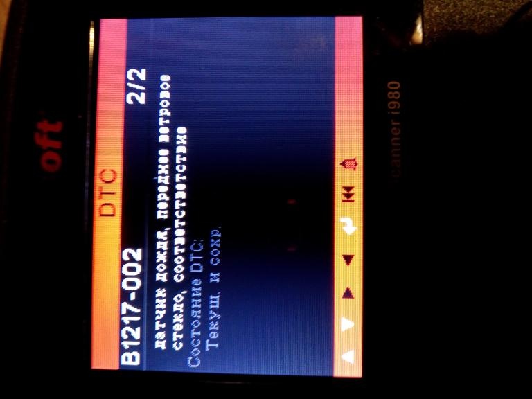

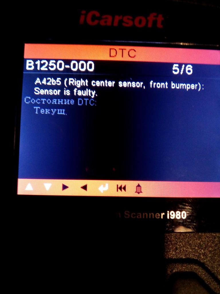

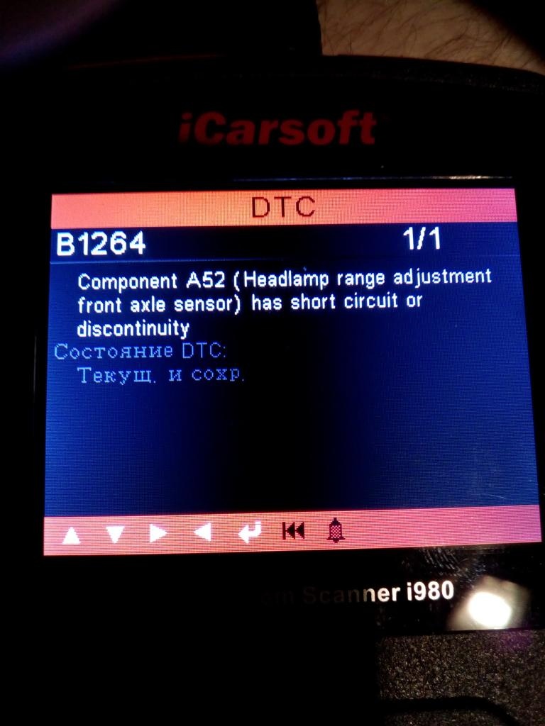

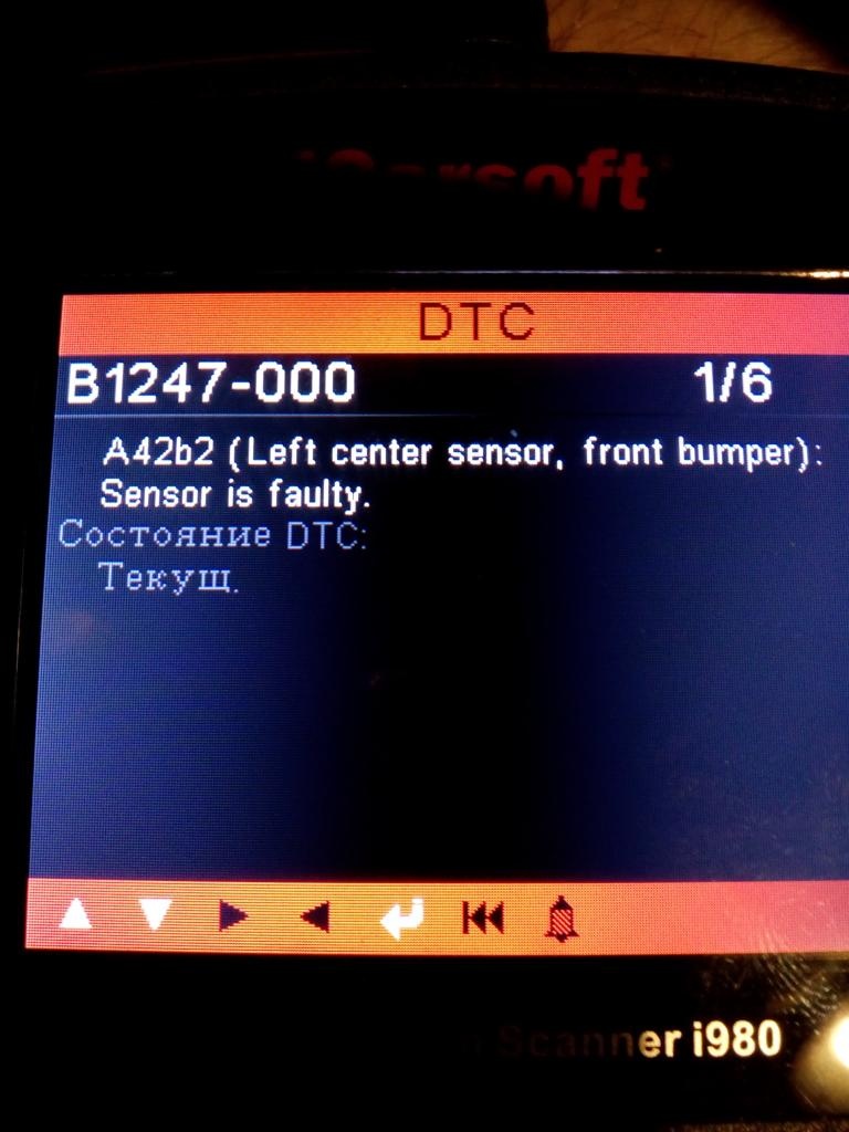

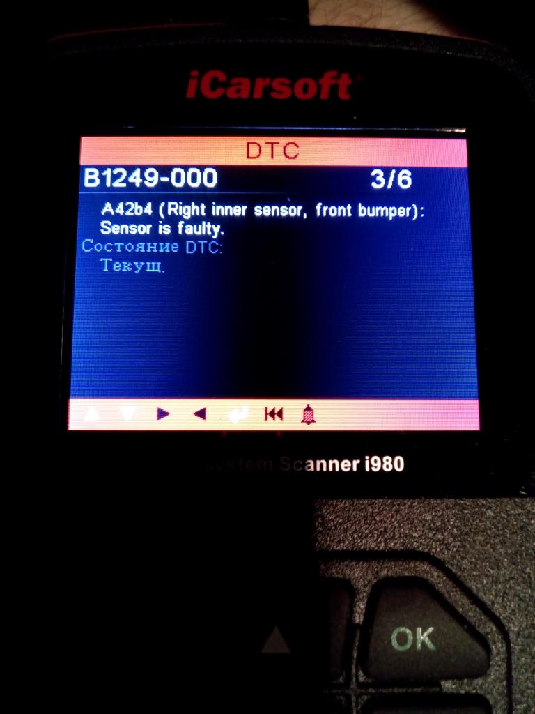

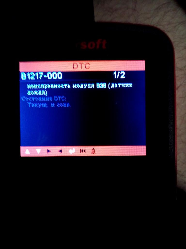

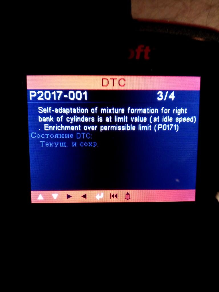

Дабы не плодить тем решил отписаться тут. Тема же про i980... Приобрёл я этот сканер месяца два назад. Вчера подключил его к компу, обновил ПО и посмотрел свою машину. Вот чего он мне нашёл
post-11185-0-55297400-1465464501_thumb.j post-11185-0-36032700-1465464517_thumb.j post-11185-0-47062900-1465464528_thumb.j post-11185-0-89159900-1465464555_thumb.j post-11185-0-33811100-1465464587_thumb.j post-11185-0-77013100-1465464600_thumb.j post-11185-0-31990900-1465464613_thumb.j post-11185-0-00008000-1465464638_thumb.j post-11185-0-80813100-1465464658_thumb.j post-11185-0-06018800-1465464688_thumb.j
Собственно говоря он нашёл всё то, что нашёл и стар. И датчик дождя и  какие парктроники на переднем бампере неисправны. Трансмиссию почему то читает через раз. То говорит, что ошибок нет, то нет связи с блоком. И регулировку сидений не хочет. Всё остальное без проблем. Даже у переднего автокорректора показывает неисправность.
Ну ошибки то он прочитает,а порядок проверок и данные для них,действительные значения?
