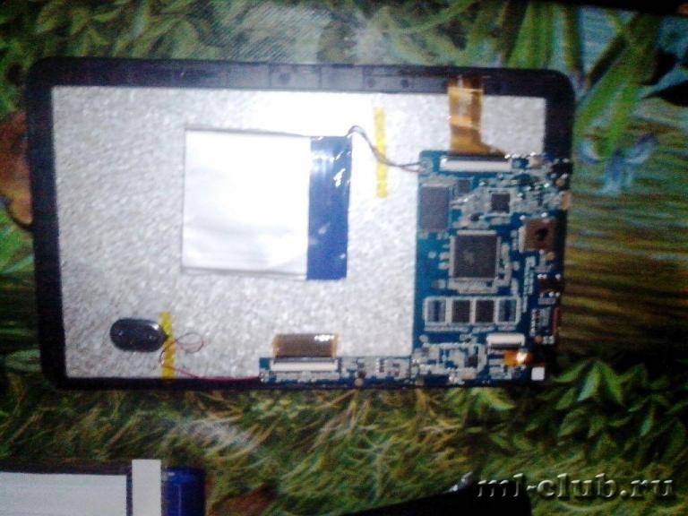

Инфа для собразительных мальчуганов,
вскрыл потроха, на плате вот что написано:
GPT 1.91.001.0032
ATM7021A_F900_V1.6._20140819
и вот такой мапусенький аккум
ничего на нем не написано,
какая то самодельная батарейка))))

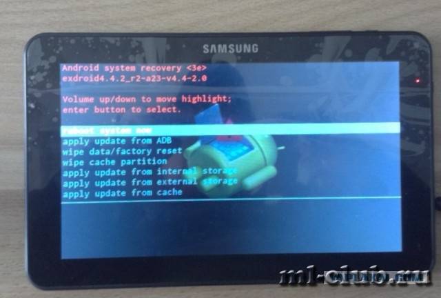

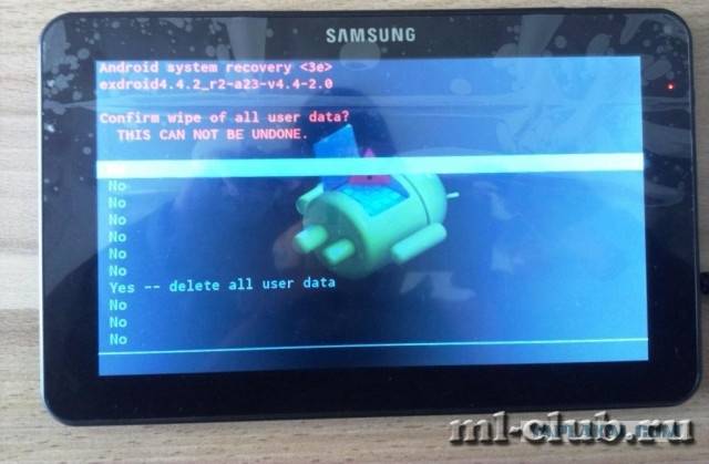

@Дядя ВОВА, коллега говорит, что просто сбросил на заводские настройки и стал нормально работать.
Нужно выключить девайс, зажать клавишу громкости (вверх или вниз, обычно вниз) и не отпуская ее включить клавишей питания. Устройство должно перейти в сервисный режим (фото 1), затем нужно войти в меню wipe data и выбрать yes (фото 2). Сенсор в этом меню не работает, перемещаться по нему нужно качелькой громкости, а выбирать кнопкой питания либо кнопкой домой (зависит от девайса)
