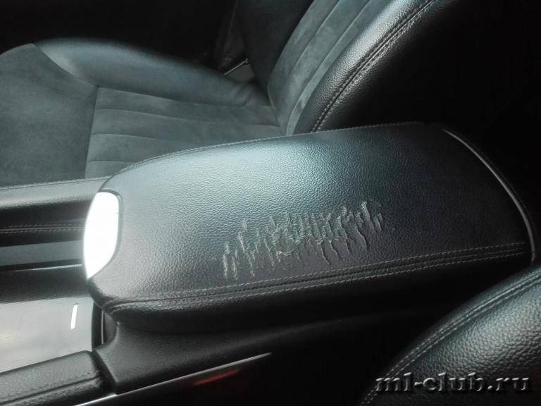

Интересно сможет ли Renovating Cream от Saphir, отремонтировать такого рода дефекты кожзама?
post-19069-0-46540600-1435495876_thumb.j
post-19069-0-67085400-1435495935_thumb.j
шутишь?
Нет...производитель выдаёт же его как жидкую кожу...потянет ли он если заполнить им дефект по правилам. На ютубе куча видео по ремонту дефектов кожи при помощи жидких составов. Интересно сапфировский относится ли к таковым)
у меня дыр не было,и таких срезов как на подлокотнике-думаю эти жижи не помогут,если и замажется-то всё равно видно будет ИМХО
однозначно нет, жидкая кожа заполняет трещины не более того
Х.з но попробовать же можно, хуже однозначно не будет :)
по сути жидкая кожа - это подкрашенный клей
Думаю в этом варианте-лучше было бы к Maya-обратится,ИМХО(если машина не на продажу,да даже если и на продажу,только +будет)
