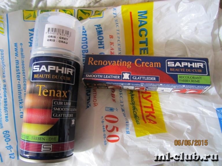

  В 07.06.2015 в 07:32, makarik77 сказал:
,ты в ашане гуталин брал?
Да всё у одного -продавца,там что то вроде ремонта обуви,за 5мин.
кстати сейчас ездил за добавкой :D ,сначала заехал в ашан на пр.культуры-там нет такого вообще,потом опять на окружную это для Андрея 878 ,взял ещё 2 тюбика серой(кремовую видел там оттенков шт 5-надо по месту подбирать)
он кстати офигенно обновляет дермантин или как его кож.зам который ниже торпеды,подстаканники(как новые),ну и потискал штурвал в разных режимах,потными,мокрыми руками-ни чё не слазит,не пачкает
hesha Лёша-спасибо, буду юзать,сидухи всё равно буду перешивать(но не сейчас),а пока чтоб глаз не мозолило-решил сделать

тот, тюбик что на фото выше я выложил стоит390р.(у меня ушёл на одну сидуху.слоя в 2,ручку двери,и один поодстаканник с левой стороной торпеды внизу)а жидкая кожа наверное, для дыр(у меня их нет)

ручка двери ,сначала этим кремом прошёл,через мин 20 ещё спреем ,сохнет быстро :good:

  В 07.06.2015 в 05:44, владислав349 сказал:
Paul Jan ,makarik77-спасибо ребяты! сапфир ,оч. понравился-радует ,что эффект происходит сразу! хорошее средство
было так:
стало так:

Андрей Привет! там видиш надо взять пару тюбиков этого Реноватинг крема(смотря как затёрто)-у меня на оба передних и оба задних сидух,+ кожа с ручками на дверях-ушло 1,5 тюбика(наносил губкой для мытья посуды),а спрей патом сверху напылять как краску(смотри акуратнее он брызгает)-у меня ушло пол пузыря
post-16093-0-00162300-1435253519_thumb.j
с лева спрей-справа реноватинг крем
