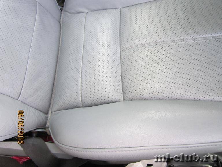

Алексей,я сфотаю как было и как стало,потом выложу

Где перфорация сильно не намазывай, забивает дырдочки!
да, меня этот человек предупредил,а ты не делал на перфорации? или потом дырки опять делал?
Делал,но не давал засохнуть, и небольшими участками.

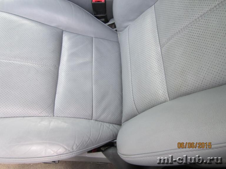

было так:
post-16093-0-67907000-1433655697_thumb.j
post-16093-0-06076200-1433655776_thumb.j
стало так:
post-16093-0-43502600-1433655822_thumb.j
post-16093-0-70491100-1433655839_thumb.j

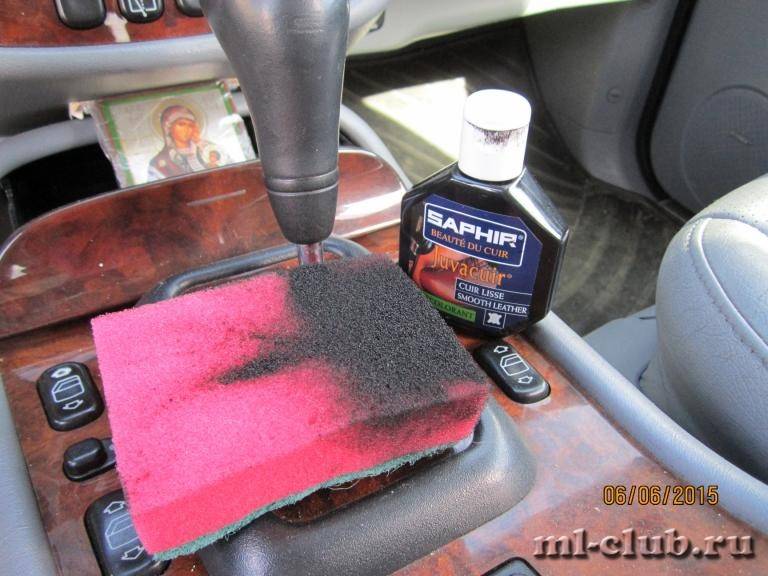

ручка двери ,сначала этим кремом прошёл,через мин 20 ещё спреем ,сохнет быстро :good:

Алексей,да он красит.продавец посоветовал типа как защита покрытия,чтоли,тонким слоем поверх этого крема нанести

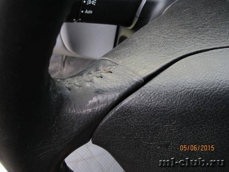

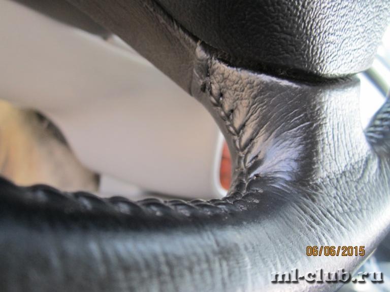

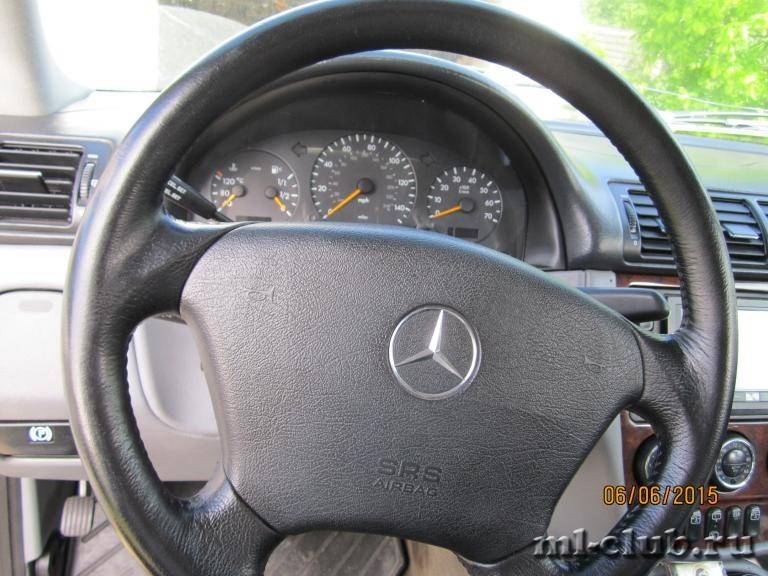

руль получился-так, краска косяки,потёртости закрыла,но мне не нравится-сам виноват надо было брать матовый,это один слой ,без спрея.наверное буду переделывать в матовый
было post-16093-0-52522900-1433658893_thumb.jpost-16093-0-32345900-1433658947_thumb.j
сталоpost-16093-0-49016000-1433659055_thumb.jpost-16093-0-63853000-1433659065_thumb.j

Влад, почему не нравиться, по моему, отлично, я сначала покрасил вот этим
эффект хороший, но пачкается, и со временем вытирается.

не,Алексей,я не люблю когда блестит-он(продавец предупреждал)я сам пропустил мимо ух,наносил вот это-один слой,без спрея-наносил всё губкой,ни чё не пачкается
post-16093-0-39106700-1433659889_thumb.j
post-16093-0-41112400-1433659966_thumb.j
Влад, ты руль после серым спереем проходил, или черным?
один слой,этой пасты и всё. надо спреем ещё пройти(закрепить)Спрей тоже черный(фото выше)т.е. для серой пасты-серый спрей.для черной пасты -чёрный спрей.Но я буду переделывать в матовый
Влад, мне кажется со временем само по себе матовым станет.
вроде не должно-продаван предлогал,спрашивал(матовый или глянец)-я тупанул
