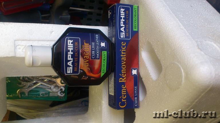

Вот такой красил, чёрный цвет. Сегодня ещё серый для руля куплю.
post-7906-0-24359700-1439712017_thumb.jp
@Alex_nik, Лёх, а какие места ты красил этим "Жуй-куйром", ну и названия у них, ёёё

@Alex_nik,
я красил этим "жуйкуром" :D  -руль,стр.4 сообщение 69(этой темы)-отстой полный-сейчас  слез нахер-через месяц тисканья руля-Лучше реноватингом -кремом делать
  В 16.08.2015 в 19:37, владислав349 сказал:
@Alex_nik,
это где такой?
@NamoSS,Никифор

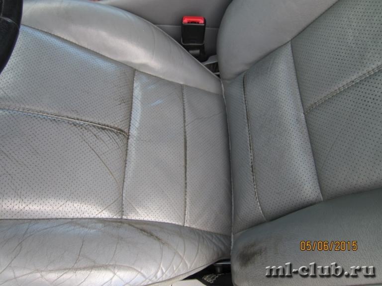

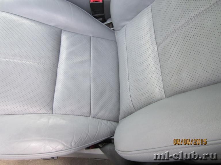

сообщение334 выше на фото у Алексея,коробочка( с тюбиком Реноватинг-крем)-а так я выкладывал и писАл в начале этой темы с 3 стр.фото и крема эти и как делал,салон по ВИНу у меня  Orion Grey (код отделки по VIN 268A) серая кожа- подошёл тон №14post-16093-0-47642500-1439771772_thumb.j Реноватинга этого(руль чёрный)
было
post-16093-0-20093600-1439771702_thumb.j
стало
post-16093-0-18280600-1439771741_thumb.j
само сиденье и боковую поддержку на спинке. уже почти месяц прошёл,ничего не стёрлось и не облезло. руль если красить, то его надо ОЧЕНЬ хорошо отмыть, а потом обезжирить иначе краска не ровно ляжет и сойдёт, т.к. считай она в кожу не впитается.

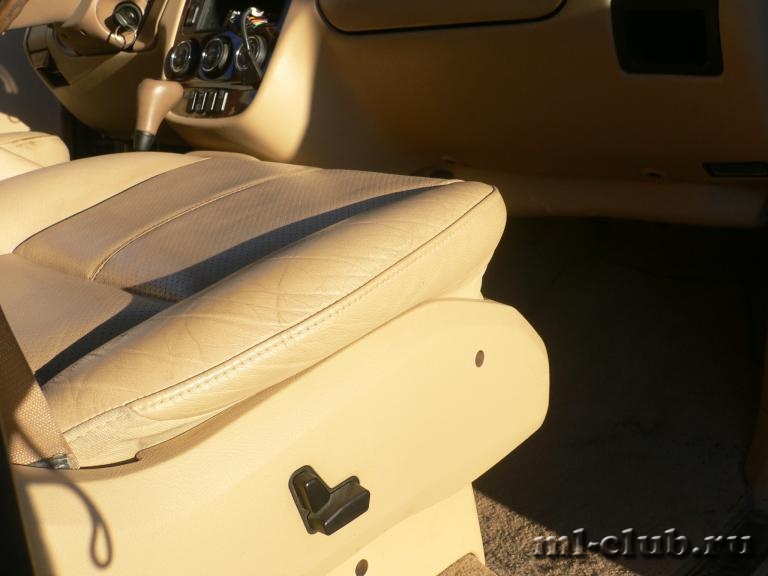

Цвет салона такой! Может кто подбирал уже! А по вину кто нибудь может посмотреть как он называется ( а то я не знаю как!)? И я так понимаю это не натуральная кожа? VIN  4JGAB54E23A397030

  В 17.08.2015 в 07:58, дениспенза сказал:
код цвета салона 264A кожа шафран/ява
  В 17.08.2015 в 09:15, Sapsan сказал:
