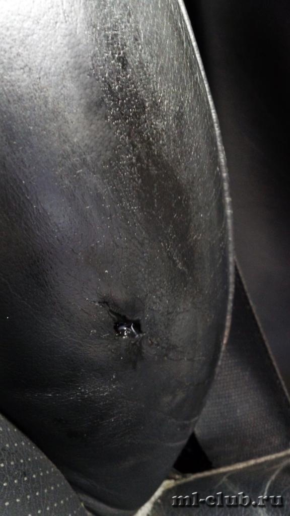

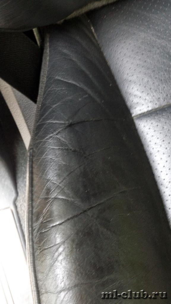

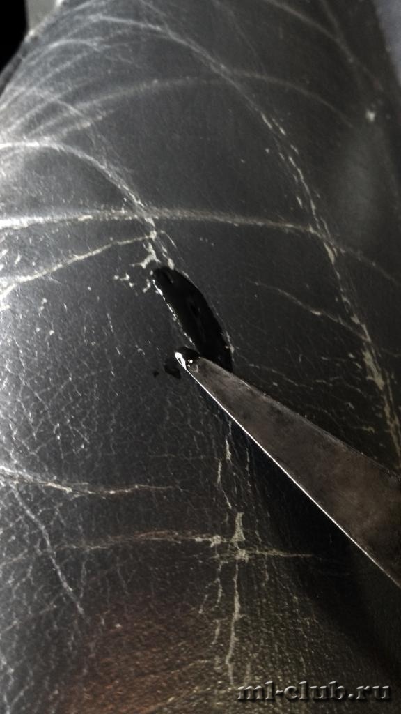

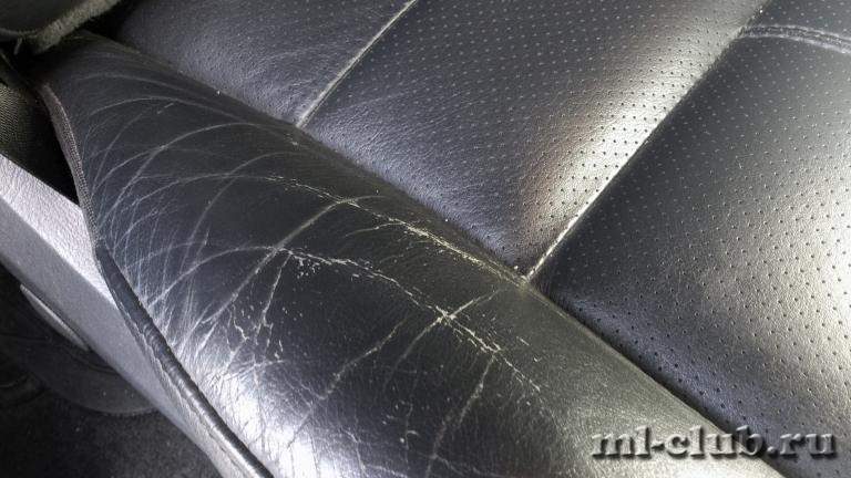

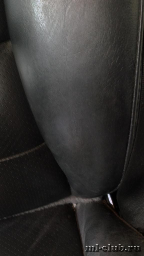

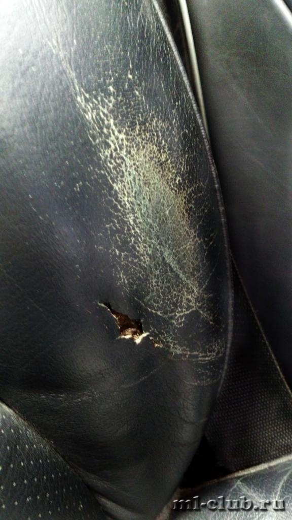

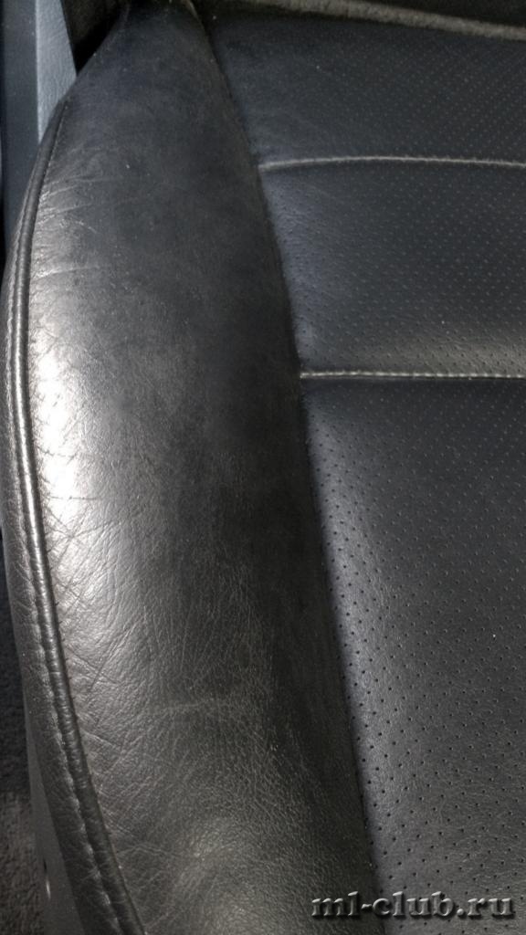

Решил убрать потертость и дырку в сидении.
post-17382-0-94885500-1433274619_thumb.jpost-17382-0-71163700-1433274634_thumb.jpost-17382-0-90276100-1433274969_thumb.j
Купил Жидкую кожуpost-17382-0-86740800-1433274834_thumb.j
И вот.post-17382-0-58774500-1433274940_thumb.jpost-17382-0-65007500-1433274953_thumb.j
Первый слой получился очень черным и блестящимpost-17382-0-77111000-1433275384_thumb.j
Во второй слой добавил немного белого цвета - стало получше.post-17382-0-12491800-1433275397_thumb.jpost-17382-0-11525500-1433275427_thumb.jpost-17382-0-53978100-1433275824_thumb.j
Недостаток - заполняется весь мелкий рельеф и кожа несколько теряет фактуру.
Но в моем случае это мелочь . В целом, я доволен результатом.

  В 02.06.2015 в 20:18, krasnik65 сказал:
Может кому интересно.
attachicon.gifкресло 1.jpgattachicon.gifкресло 2.jpgattachicon.gifкресло 5.jpg
Во второй слой добавил немного белого цвета - стало получше.attachicon.gifкресло 8.jpgattachicon.gifкресло 9.jpgattachicon.gifкресло 02.jpg

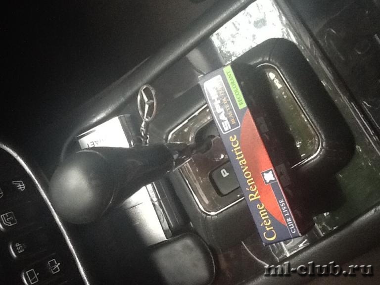

@makarik77, что брал-то?
Гуталин сапфир, французский, который на фото!
На фото краска, но у сапфира есть крема, разнообразных цветов и оттенков, потертости на сидухах убирает ох... но, somig завтра выложу фото крема.
Добро!!!
Так называемая "жидкая кожа" для искусственной кожи то же подойдёт?

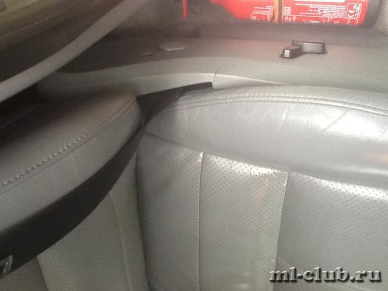

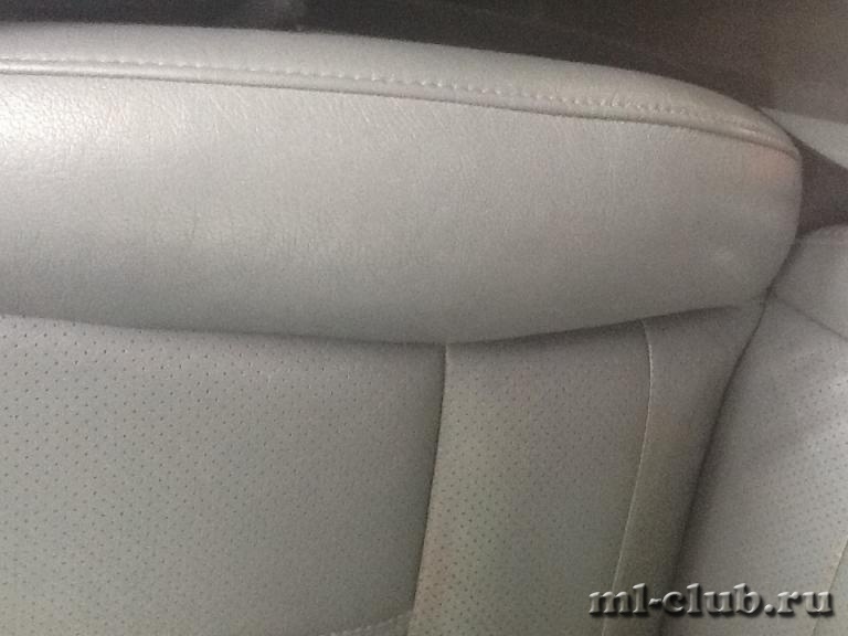

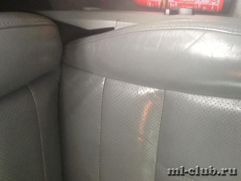

somig, как обещал фото крема и что он вытворяет!
Знаете где проблемные места!!
post-3790-0-51974600-1433413809_thumb.jp
post-3790-0-44109200-1433413826_thumb.jp
post-3790-0-33493400-1433413853_thumb.jp
post-3790-0-06510400-1433413870_thumb.jp
post-3790-0-34099900-1433413887_thumb.jp
@sahmed, подойдет,цвет подбирай тщательнее!
