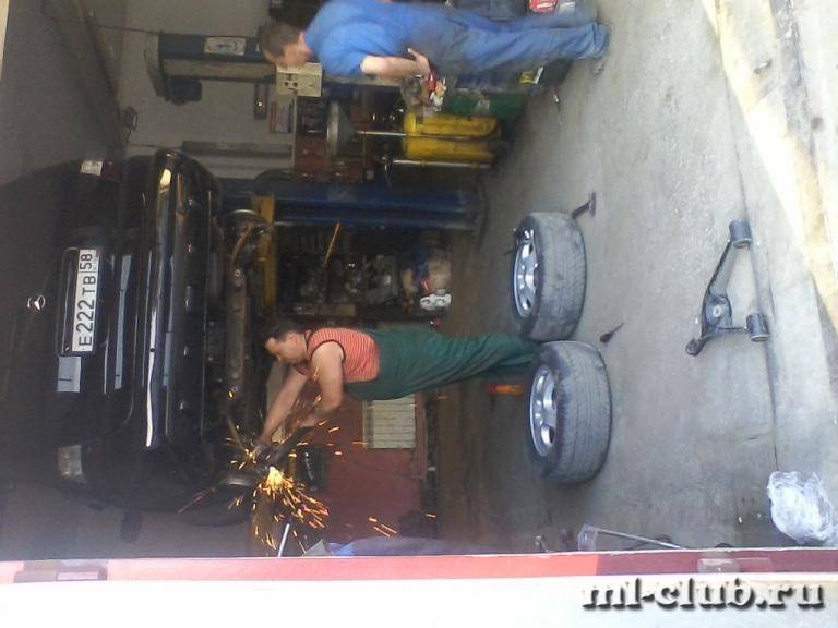

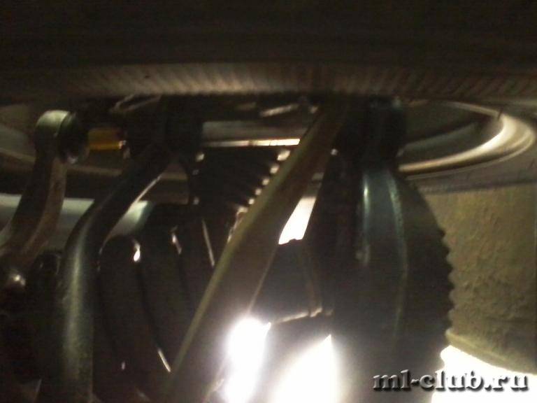

В сервисе поднимаем машину и помолясь начинаем шевелить гайки, затянутые больше 10 лет назад. Как не странно все пошло гладко, гайки неохотно но сдавались и разбор шел гладко до съема задней нижней левой шаровой (правую менял год назад). Видя, что суппорт крутится на нем как сопля понимаю, что жить ей осталось недолго и тут Муля как обычно решил показать подлый фокус в своей манере. Гайка на шаровой прокрутилась. Пи..дец... битый час продолжалась вторая часть Марлезонского балета. Понимаю, что придется резать а новую шаровую в магазине не купить в наличии, а это вис на подъемнике не на один день. Думаю что лучше делать, просить помощи у московской ветки в покупке и отправке на поезде детали или же поиск на сервисе в соседнем городе (благо у них есть склад с обилием запчастей на 163). И тут я вспоминаю, что в офисе вроде кмк должна быть одна именно задняя шаровая купленная для наших экспериментов. Звоню секретарю и на "женском" языке обьясняю, что она должна найти в моем шкафу. В итоге шаровая прибыла на такси к нам в сервис. Фууууухххх....

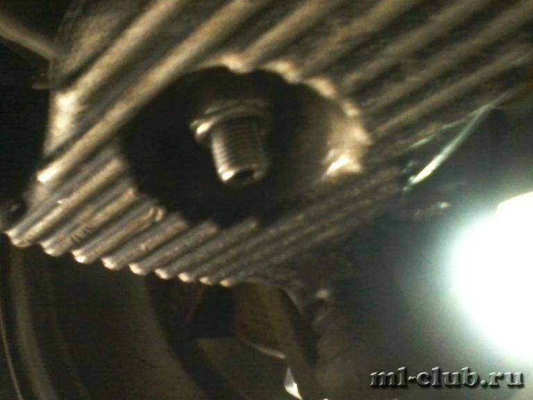

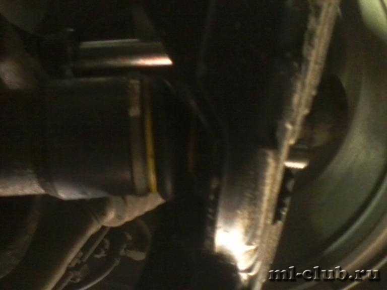

Пока шаровая была в пути ее предшественницу препарировали.
post-22194-0-92412900-1442526096_thumb.j

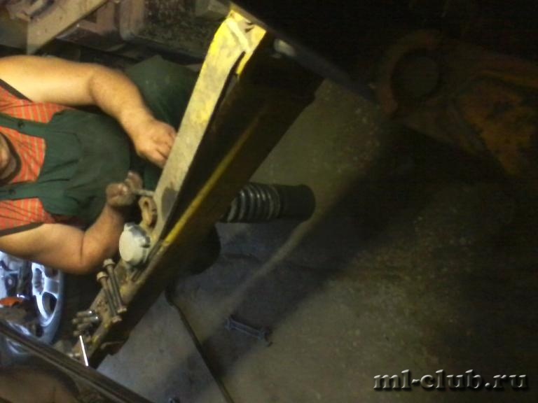

Съем самих аммо при наличии хорошего инструмента особых проблем не принес (дай Бог здоровья тому, кто придумал трещётку). Съем же пружины с амморта при наличия подъёмника вообще занял меньше минуты, не понимаю почему парни тут мучаются со скрутками.
Так как сегодня и небыло в планах завершить ремонт авто осталось ночевать на подъёмнике. Завтра утром парни начнут сборку. Надеюсь, что когда я проснусь МаЛыш уже будет готов ехать на развал задней оси.

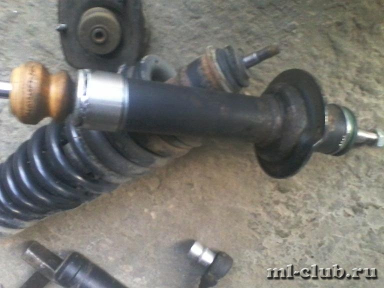

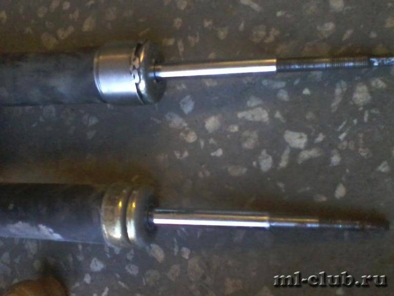

Амморт после вскрытия выглядит так...
post-22194-0-67541400-1442527302_thumb.j
post-22194-0-79417200-1442527319_thumb.j

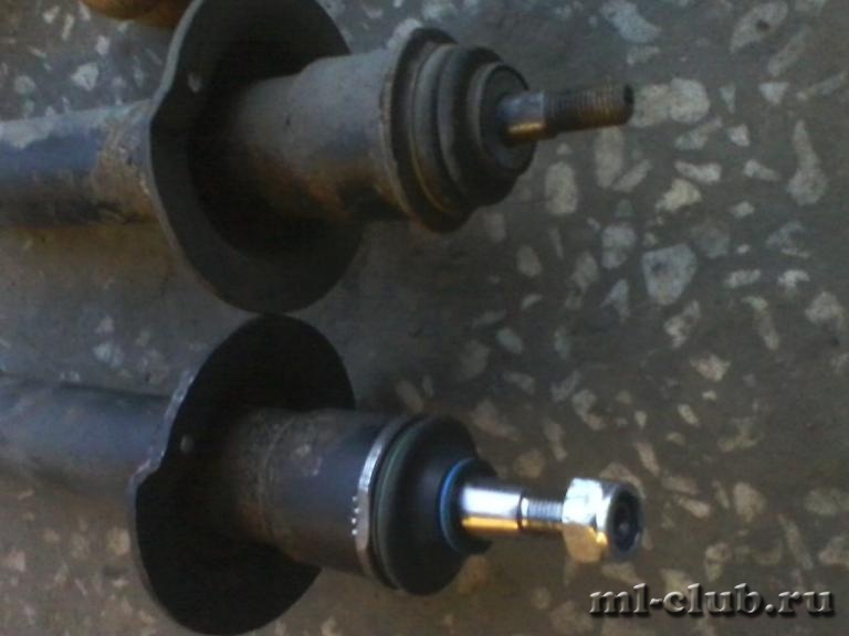

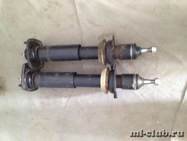

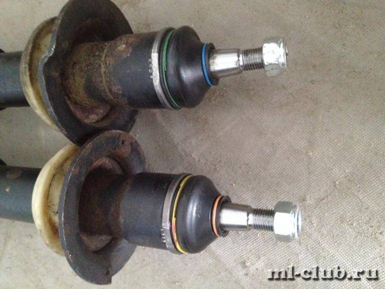

Вот фото для наглядности как сейчас выглядит низ амморта в Вашем авто и как может выглядеть, если тесты пройдут удачно...
post-22194-0-32931000-1442527659_thumb.j

Ну вот и конец этой длинной истории. Доработанные аммы заняли своё место вместе с рычагами. Проблем по сборке никаких не возникло. Конус шаровой встает в доработанный рычаг идеально, затянули насмерть. Все чётко. Авто изменило поведение кардинально, ушла "икарустность". В целом я доволен, результат достигнут.

Доброго дня всем!!! Прочитал всю тему, очень интересно стало. И себе охота такие же аморты. Посмотрел на эти фото от Яна и присмотрелся к этим шаровым. Не ругайте сильно PLEASE, может вопрос и тупой, но все же - где то в инете вычитал что нагрузки на переднюю ось доходят до значения 1450кг, на заднюю до 1600кг(не утверждаю, может даже совсем это не так). Тоесть получается зад тяжелее. Может поэтому сзади стоят вот такие шаровые с алюминиевой "тарелкой" (или как там она правильно называется)???post-16711-0-84717300-1442646013.txt Может она для улучшения распределения нагрузки??? Так вот к чему я весь этот бред пишу - может для долговечности этого узла можно доработать рычаг под эту шаровую, разверткой под палец и фрезой под эту тарелку, таких типа как на фотках??? Может дольше проходит??? Или это все бред??? Фото еще не научился размещать правильно посередине текстовки, так что не ПИНАЙТЕ PLEASE сильно за все вышеописанное. Но все же очень интересно мнение клубных ГУРУ.post-16711-0-96886600-1442646059_thumb.jpost-16711-0-71182500-1442646076_thumb.j
@alex222, поздравляю! На сколько изменены характеристики задних аммортов?
@zhuk1981, в статике зад авто всегда на порядок легче чем перед. МЛ не тот авто, куда грузят полторы тонны помидоры. Задняя шаровая рассматривалась к установке но передняя сильней исполнена и конус в креплении более интересен. В сравнении шаровой в оригинальном исполнении амморта и передней шаровой разница как между эрогированным членом и мизинцем на ноге.

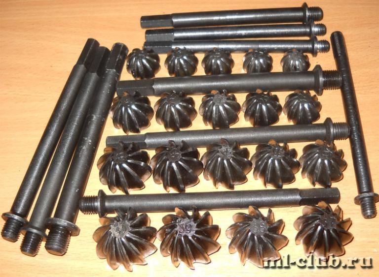

@Solomonicboy, как ты помнишь у меня наполнение передних патронов Сакс состоит из кишков задних аммо. Это позволило работать с одинаковыми комплектами клапанов и настройку делать проще. По сути задним аммортам добавлено 10% на сжаьие и 20% на отбой от завода. После бывших конечно же жестко! Аммы после ребилда всегда жесткие, так же как и новые. Клапана еще не набили свои места несмотря на ручную притирку и шлифовку.
