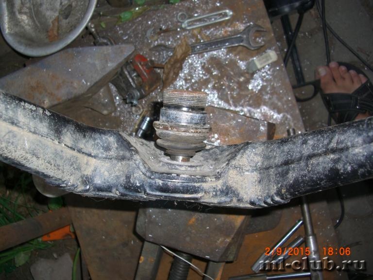

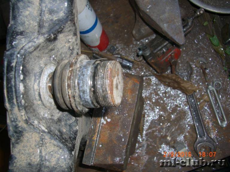

а не повредив амморт нельзя выбить шаровую из штатного? и поменять
Ром возможно. Все делается на токарном станке.
@alex222, просто у меня лежат оригинальные хорошие амморты, но как обычно с убитой шаровой. вот и думаю как ее достать не повредив амморт, что бы потом новую запресовать
Ром, купи две нижних передних шаровых и неси все к токарю. Попутно сделаешь заказ на рычаги у Бибияна.

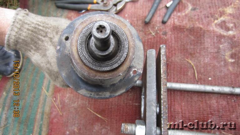

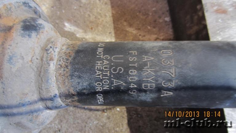

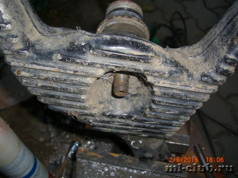

Хорошая тема)Тоже слежу.В своё время тоже было дело заморочиться подвеской.. похоже малой кровью получилось отделаться,так как шаровые просто поджали токарным станком и они пока ещё на удивление живут) ну и всё остальное.С того момента пробег уже гораздо больше 100 000.А переделывали вот эти странные стойки (есть надпись"опель":

@Omar, Рома! Если тебе не нужно перебирать сами аморты, то просто вышли   мне шаровые+ стойки... и все сделаю в комплект
@Павел-077, Паш, нееее....., там надпись - "caution do not heat or open" означает - "внимание, не открывать, не нагревать!!", ну или типа того))))
Игорь, не сцы. Мы же вскрываем их, что бы туда хобот сунуть...
Лёх, у меня два штука лежат на гараже у друга, но мои, такие же КАУТИОНЫ, наверное скоро тебе их отправлю - на "переплавку"
Игорь, на представленном фото заводской ам вскрыт и переделан под патрон, вкладыш индецифитировать не могу.

@БИБИЯН, Ян я тебя правильно понял? я высылаю тебе амморты и шаровые, и ты мне без каких либо там переделок выковыриваешь убитую шаровую и новую такую же запресовываешь.
если да, то вскоре постараюсь этим заняться как время будет
Ром, ты все "почти" правильно понял. Исключение лишь вопрос перепресовки. Новая шаровая будет крепиться на резьбе и будет съемной а значит легкозаменяемой.

Ром, запасную шаровую, идентичную оригинальной не найти. Их не существует.
@alex222, я нашел, причем оригинальную :D
О как! Интересно было бы увидеть.
я уже номера и не помню. но точно знаю что подходит от переднего рычага спринтера. одна МЛ-ка уже колесит по анапе с запресованными такими шаровыми в стойках. амморты у него были живые и он их не хотел менять, а шаровая была разбита и почти сама вываливалась из стойки. ну мы ему и подобрали от спринтера. в момент установки я отсутствовал, но говорят все встало на свои места и мужик довольный катается
