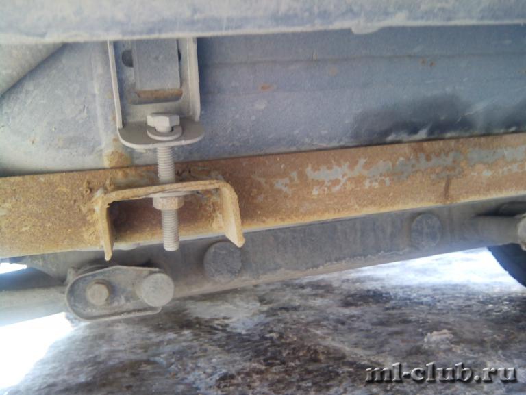

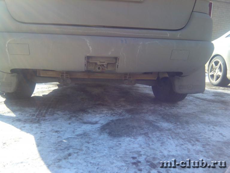

@Pavel_v,ничего не резали, встал нормально, 65л
@MOWAR, не встанет, отрезай трубу или жертвуй пространством багажника
буду резать.багажник не отдам!там 3-й ряд сидений!
@zmeenys,у тебя 2 баллона? стоит тройник
Марк привет! Извини, не заметил твоего сообщения. Нет, стоит тор под жопой, а тройник выведен в багажный отсек, на дальняк кидаю в багажник бытовой баллон на 50л
@MOWAR,посмотри пост #378, там фотки моего баллона
зачет.увидел)теперь хоть наглядно по смотрел.
глушаку точно хана...
65 литров.влез свободно?
я просто видел подобные баллоны до 95 литров.
Тогда придется резать балку. Колхоз. 65л хватает на 300км примерно, этого достаточно
понятно.учту

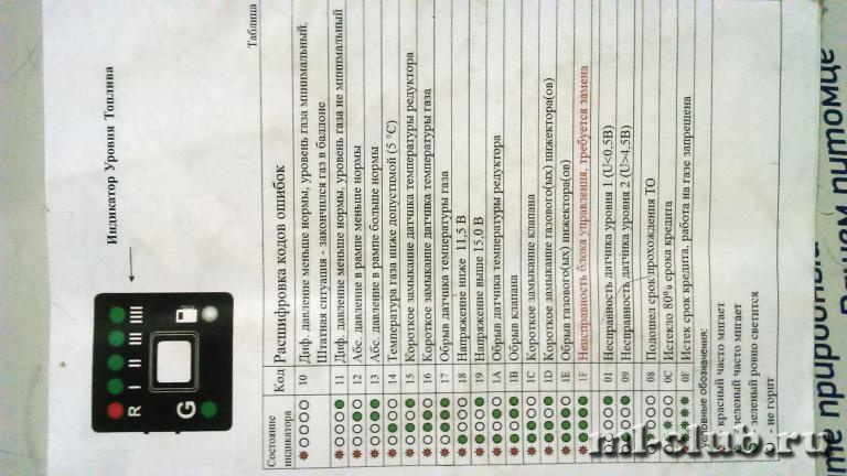

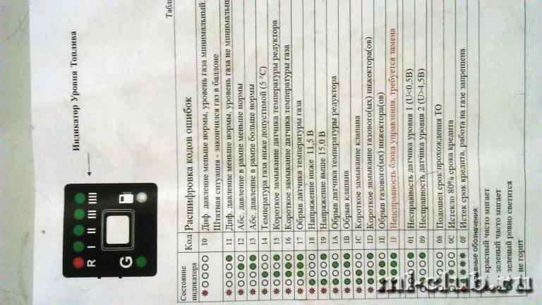

В альфе кнопка переключения являеться диагнастической она показывает все неисправности с помощью диодов. Шнур вовсе не обязателен. Вот таблицат неисправностей.
post-12493-0-98113900-1457640701_thumb.j
post-12493-0-37873200-1457640761_thumb.j
Матвей, у меня Альфа 2,5 года и где-то 55000 км пробега. Очень доволен. Ставил по совету Алексея Алех. Он по ГБО - местный Ростовский гуру.
На 46 литрах - 220 -240 км.... а у меня - 430-й... Никакого вариатора... Плюс Альфы - за небольшую сумму можно купить провод и ключ - ПО в с свободном доступе - возможность, собрав инфу, самостоятельно дианостировать ГБО.
зачет.все просто и понятно
