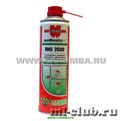

Не помню какой литраж у меня наружного баллона,но поржавел он очень быстро.Увидев ржавчину облил его вязкой смазкой WURTH HHS 2000.Я установил наружный и внутренний баллон и заправляю 100 литров.Устанавливал у официалов.
post-15027-0-18514400-1457632721_thumb.j
да чем его обработать не проблема.хоть антигравием или по старинке гудроном))
