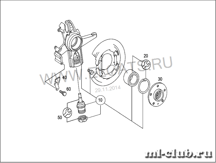

Схема узла задней ступицы ( с подшипником) из Elcats
Просьба! У кого есть Elcats -  выложите  Схему узла  задней ступицы с подшипником ( где  видно весь узел по детально ) из Elcats.
держи
Спасибо!
Миша! А ступицу  №30 можно снять не снимая кулак? (для замены подшипника. И чем выбивать ступицу-обратным молотком или чем то еще?). Или все таки снимать полностью кулак со ступицей и далее разборка на верстаке?
  В 04.12.2014 в 13:10, dmitrich сказал:
Если есть в наличие специнструмент-то можно без разбора http://car-tool.ru/catalog/mercedes-tools/mb-4037/ ,если нету-лучше снять кулак и в пресс,быстрее будет....
Спасибо! Понятно!
