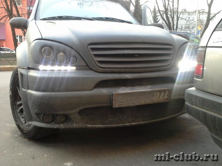

На свою мл поставил шу-ми DRL 523 они стоят в районе 3500
Врезал в реснички
Вот фото
А есть фотка в темноте с включеными ДХО?
Вот так днем светятDRL523 SHU MI

  В 25.01.2015 в 08:27, big_andre сказал:
  В 15.12.2014 в 08:37, Demis сказал:
Врезал в реснички
Вот фото
см пост № 41
