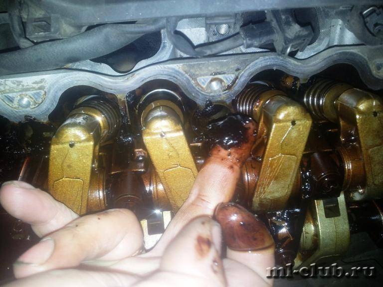

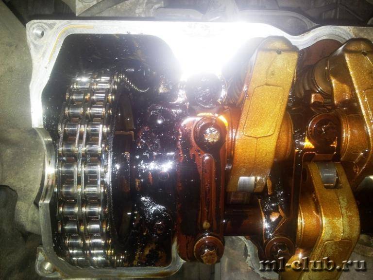

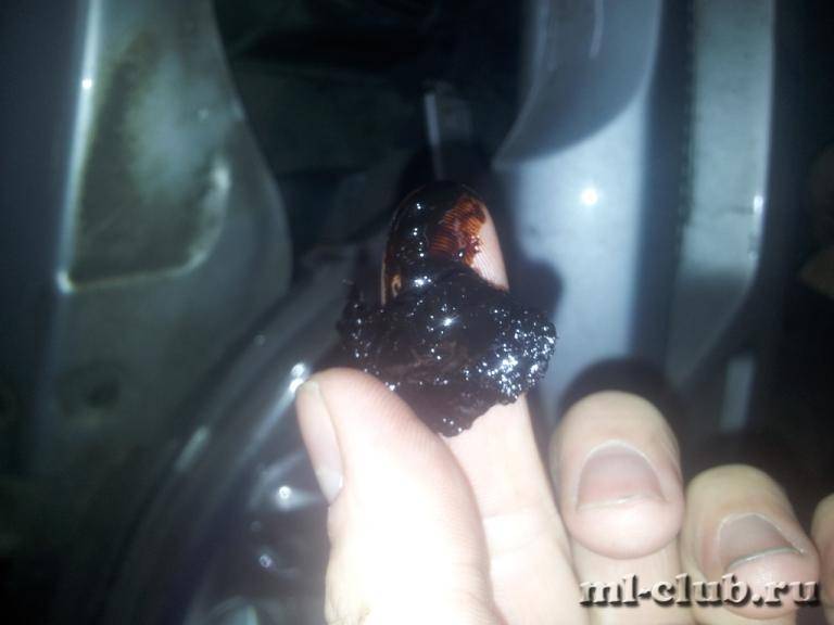

При вскрытии клапанных крышек обнаружилась следующая картина:
post-6181-0-60696500-1417778661_thumb.jp
post-6181-0-50178500-1417778671_thumb.jp
post-6181-0-72039900-1417778680_thumb.jp
Блин... Масло покупал в 2-х местах. Автоунивермаг AGA на Салова и в Максидоме.
Руслан сказал масло говно! Аварийную разборку мотора делать нет необходимости, но задуматься о смене масла стоит.

Блин, по маслу тоже хочу пять копеек своих внести. Также всегда использовал Мобил1, видимо, очень много подделок. Я после его заливки сразу заметил, что стали постукивать компенсаторы. Не пожалел денег и залил оригинал, буквально через тысячу км. Примерно через месяц ушел стук в компенсаторах.
Оригинальная только упаковка. А что внутри залито? Тот же мобил или фукс.
Честь имею!
В оригинальную банку "Фукс" заливают. Как и на конвейере.
Подделывают в основном брендовые масла которые знает каждый. Мобил, Кастрол, Шелл..   Берите Лукоил- точно не подделка :)
Есть такие решения, после принятия которых, тараканы в голове аплодируют стоя.
берите Лукоил- точно не подделка
злой ты
Солью-ка я, пожалуй, Мобил...
злой ты
Бывает... :D  Между прочим Лукоил не плохое масло. Во всяком случае намного лучше, чем бодяга которую продают в фирменных канистрах.
:D
Лукойл даже есть в допусках MB. Но, боюсь, что нам-то продают не то, что на Мерседес допускалось.
Я в курсе, только в оригинальных упаковках масло настоящее, а у нас продают черт знает что в банках с надписью Mobil и Fucs.
Конечно, как говорил Лесток в фильме "Гардемарины, вперед!": "...Это Россия!.." и он прав, так что и в оригинальной таре у нас можно купить фуфло, но всеж-таки гораздо реже.
