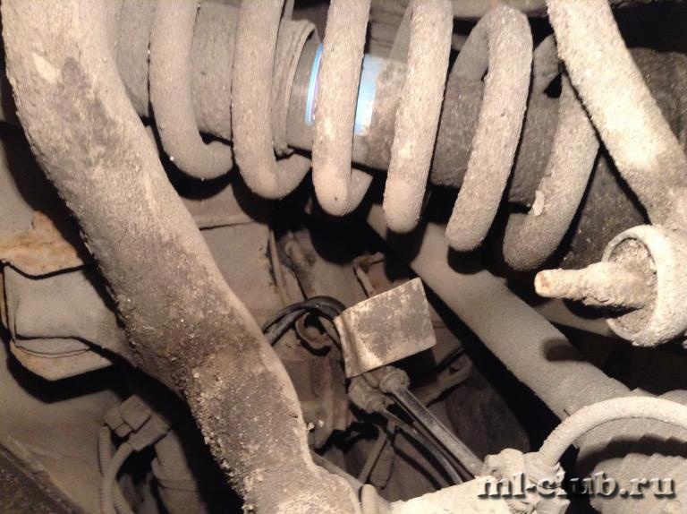

Сегодня, в процессе смены резины и контрольного осмотра, обнаружил очень неприятную вещь.
За счет износа пластмаски A1634270012, у тросика ручника на левое колесо появилась степень свободы и он начал активно протирать топливный бак
Фото
post-3677-0-13613700-1416661154_thumb.jp
post-3677-0-23125600-1416661165_thumb.jp
post-3677-0-62931200-1416661178_thumb.jp
post-3677-0-99206400-1416661190_thumb.jp

Снимите заднее левое колесо и посмотрите - не протирает ли трос ручника топливный бак
Спасибо,все понял :D
Подумал, что пока буду направляющие искать, нужно на бак приклеить что-то типа куска шумки, пусть трос ее протирает.
Кстати, направляющие оказались составными из двух частей, и соответственно, трос ручника снимать не нужно при замене. Резинка не подойдет, т..к должна быть форма жесткого грибка иначе цель не будет достигнута полностью и не будет только трос о кронштейн тереться.
Приклеил сегодня виброизоляцию к баку вдоль прокладки троса. Не думаю, что ее надолго хватит, т.к. подложка мягкая, типа пластилина, а слой алюминия тонкий, да еще и химической коррозии будет подвержен из-за соли. Нужно делать что-то еще.
Дополнительная плохая информация - это то, что мест контакта не одно, как думалось, а целых три :(
Еще из-за того, что у меня стоит защита, в частности на задний редуктор, сильнее корродирует тормозная трубка

Привет, по фоткам ничего не понятно!) общий план есть, где именно тросик бака касается?
На участке от поворота из тунеля кардана до колеса
