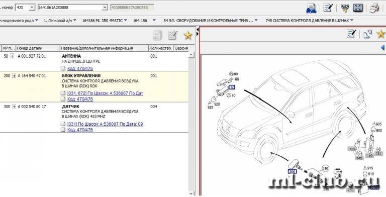

Можете глянуть в ЕПЦ
post-11564-0-64091300-1416517387_thumb.j
Можешь снять задние колёса, отодрать подкрылки, а лучше внимательно посмотреть в свой же ЕРС...
Антенны в задних арках? Так бы и говорили, а то допоборудование, матчасть ...
Если точно знаете, то и скажите - поставь антенны в задние арки и все получится.
Я же здесь и спрашиваю, чтобы получить конкретный ответ специалиста.
  В 20.11.2014 в 21:49, ммм сказал:
Я и ответил...На что получил вот это: "Я уже все изучил. Для кодов 470 и 475 ставится абсолютно одинаковое оборудование."
Странно что один день всё работает и без антенн. Как они помогают ?
Триггерные антенны...Без них показания по колёсам не корректны...
колеса путаются местами ?
