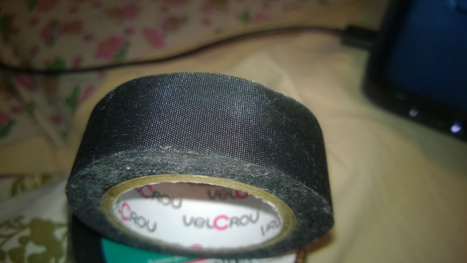

Без упаковки  термостойкая, выдерживает огонь этикетку потерял но той же фирмы
Изоляционные ленты

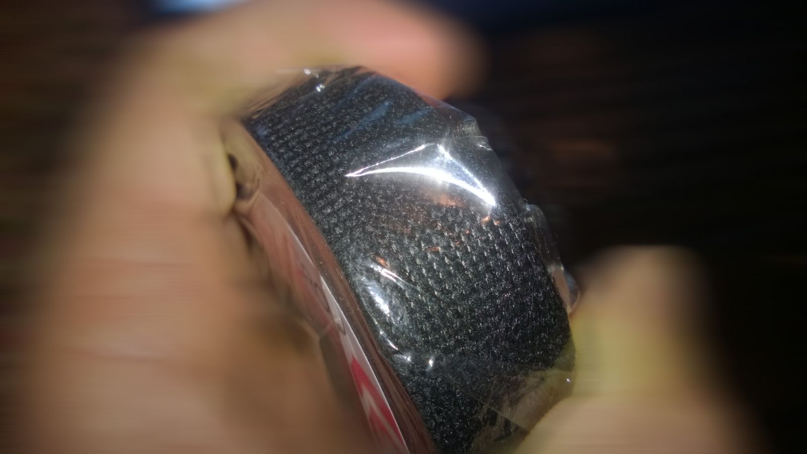

В упаковке  ткань, антискрип
Приобретал по цене 100р, за штуку
сколько метров в штуке?
PS Извиняюсь- увидел, 10метров..
