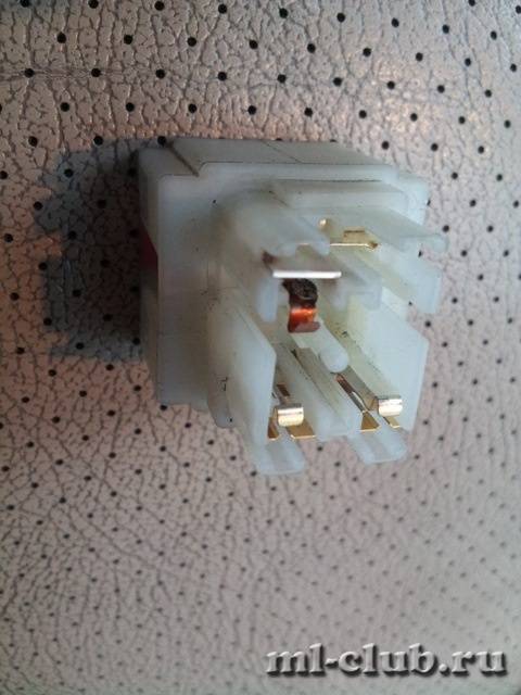

я сегодня лягуху поменял ..... ничего не изменилось  :bn:
А был ли мальчик?

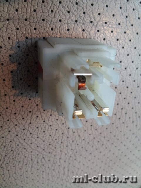

Был .... я старую раздербанил... там сильно подгоревший один контакт был. просто проблемма видимо не только в этом.

В одной из соседних тем этой ветки есть ответ на этот вопрос! Мне же пришлось из-за этого делать из двух лягушек одну.... ;)

основываясь на твоих подсказках осмелюсь предположить! ну и если объеденить всех ответов по чуток то получается что поломалась у тебя пружина и загорелась гирлянда.после замены лягухи ничего непроизошло так как было высокое давление жидкости. из-за каких либо там обстоятельств новые лягушки подходили но недожимали как следует контактную группу. так как может там штырь подплавился или незнаю пластинки не так ток передают...вообщем не уравнивают давление. ну а после того как ты собрал из двух лягушек одну свою родную то и штырь дотянулся до куда надо и давление уравновесилось...и кстати по мойму на фото там где одна лягушка уже собрана то у нее штырь подлинее и крепления чуток по меньше может новые лягушки не доконца содились  на место из за этого ты и перекинул местами запчасти...сори за неграмотность как писменнную так и техническую...просто очень люблю загадки и очень хочу брелок...)))
@Евгений111, Молодец! Практически всю мозаику сложил! Только не нашел одной темы... где было вскользь замечено о бракованной партии самих лягушек на заводе.... и местные сборщики подгинали крепления и упоры лягушек..... в результате нормальные лягушки не могли правильно работать в старом педальном узле....   Жду координаты для отправки брелка!
