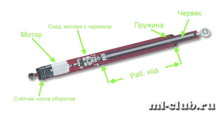

в принципе можно сделать поставив вместо амортов линейный привод или как их еше называют актуатор
НО теряется ручное открытие, так как он будет держать дверь что ее ломом не открыть
только с кнопки
плюс от них достаточно долговечны и крышка не будет падать на голову :blink:

 Вобще человек я не слабый, но даже я с трудом закрываю багажник, а про жену я молчу. Прежний хозяин установил какие то тугие мортеры, сказав "что достала в морозы падать на голову". вот теперю мучаюсь.
